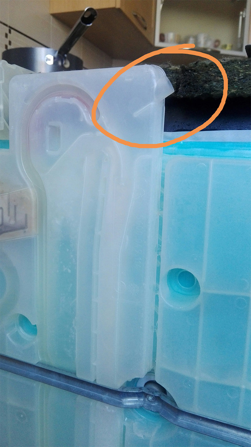

Ho tolto il pannello laterale la perdita è dalla parte alta dove c'è un buco. Non riesco a inserire l`immagine per spiegarmi meglio

Dalla foto non riesco ad inquadrare il verso della lavastoviglie, ad ogni modo dovresti avere una situazione tipo questa. Quindi sembra che ci sia un manicotto sganciato.

Lavastoviglie
Simbolo Amministratore Risposta inserita 25/03/2019 alle ore 16:31:06
Il problema è il livello dell'acqua che sale troppo, questo normalmente è dovuto alla presenza di incrostazioni all'interno dell'airbrake. Potresti provare a fare dei lavaggi con un disincrostante. Puoi anche smonatare quei tubicini di collegamento e dare una pulita. Se si formano dei sedimenti l'acqua non defluisce come dovrebbe e poi aumentanto il livello esce fuori da sopra.

Il disincrostante và messo al posto del detersivo o dentro dove vanno le stoviglie?
