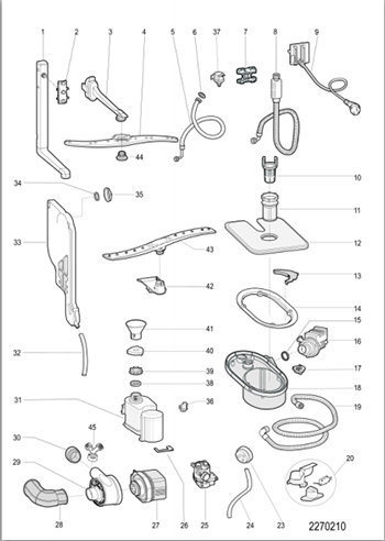

se l’acqua entra e non lava bene significa che per qualche motivo le pale non girano come dovrebbero.
Prova a dare una ulteriore pulita cercando di arrivare anche nei punti più estremi, considera che la girante è il punto dal quale l’acqua esce, ma prima di arrivarvi passa come puoi vedere dall’esploso da altri punti, pertanto se le pale sono pulite ma prima c’è un intasamento la pressione sarà bassa e il risultato scarso.
Esploso lavastoviglie.
