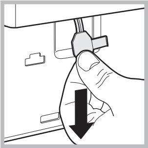

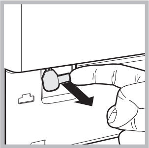

Per eliminare l’acqua che si trova nel cestello devi per prima cosa staccare la spina della corrente, successivamente stacca il tubo di scarico dal sifone o dal lavabo (dipende da dove lo fai confluire), portalo in posizione orizzontale in parallelo o quasi al pavimento, l’acqua uscirà per spinta, munisciti di una bacinella per la raccolta. Terminato togli lo zoccolo ed apri il tappo del filtro, uscirà ancora dell’acqua.
Per aprire l’oblò manualmente, dopo aver rimosso l’acqua, come descritto prima, con lo zoccolo levato, trovi una linguetta, dovrebbe essere di colore giallo, come vedi nella figura sotto:
Apertura oblò
Tirala verso l’esterno fino a liberare il gancio e poi procedi tirandola leggermente verso il basso come nella figura sotto: Apertura oblò.
