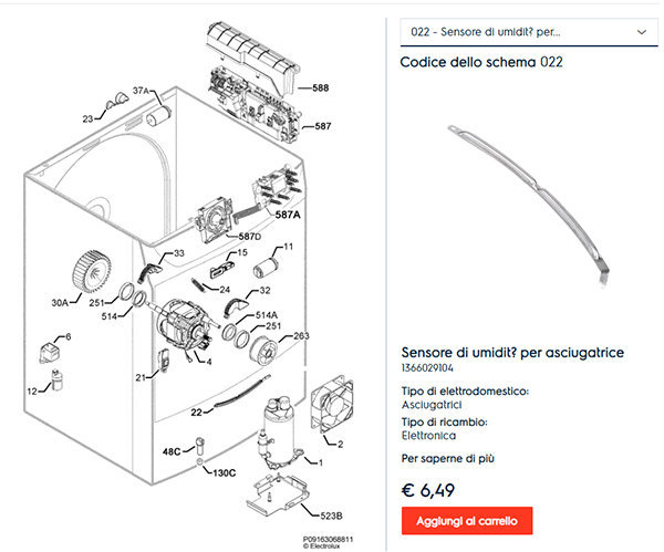

Una curiosità, perché io ho 2 sensori ( 2 aste metalliche una più lunga e una più corta) ed a me ne vendono una sola? L' altra asta allora che cosa è?
Simbolo Amministratore Risposta inserita 01/10/2019 alle ore 08:21:31
Nello specifico non so del pezzo di cui mi dici, certo che se il tuo modello ne ha due il ricambio dovrebbe essere uguale a meno che non abbiano eseguito delle modifiche strutturali, dubito. Fai una cosa vai sul sito dello shop di electrolux, ed inserisci il codice PNC, della tua asciugatrice, così potrai vedere la lista dei ricambi e l'esploso relativo. Identificare il pezzo e vedere se è uguale al tuo e comunque essere sicuro che va bene per la tua sciugatrice.
Se hai dubbi posta il PNC e cerchiamo di capire insieme.

Simbolo Amministratore Risposta inserita 03/10/2019 alle ore 09:26:30
Dal controllo con il tuo PCN ho trovato i ricambi per la tua sciugatrice, mi pare che il pezzo di cui parliamo sia questo: il sensore di umidità. Nell'esploso è in numero 22.
sensore umidita asciugatrice rex

Salve ho il medesimo problema sulla mia Electrolux solarex rdh98981w.
Potrei capire come sostituire il sensore conduttimetro o detto di umidità.
Cosa dovrei smontare? Il motore è inverter.
Simbolo Amministratore Risposta inserita 29/11/2021 alle ore 11:10:28
Dall'immagine dei componenti interni puoi vedere dove è posizionato è il pezzo 22, poi sul posto valuti come agire.
