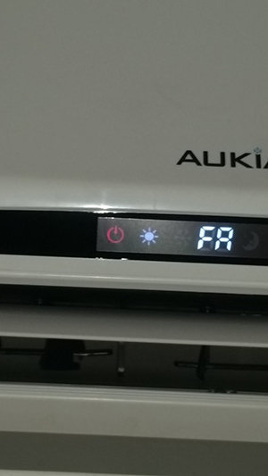

Display split condizionatore marca Aukia, indica FA che significa?

Buoasera, da stamattina nel mio split compare la scritta FA al posto della temperatura selezionata. Che significa? Posso risolvere il problema da solo? Preciso che l'assistenza mi ha rimandato a giorno 7 Gennaio. Grazie

Grazie per la tempestiva risposta. Preciso che il codice, appare sul display dopo 4-5 minuti dallo start dato dal telecomando, lo split non si aziona ne prima ne dopo.
Simbolo Amministratore Risposta inserita 31/12/2014 alle ore 13:35:44
Potrebbe trattarsi non di un difetto ma di un limite di funzionamento del condizionatore, dettato dalla temperatura esterna. I climatizzatori meno prestanti, qui bisognerebbe leggere la scheda tecnica o il libretto di istruzioni, vanno in blocco a temperature prossime allo zero, quindi anche a tre, quattro gradi.
Prima che si presentasse tale errore l'hai utilizzato? Voglio dire una settimana fa o ancora prima l'hai impiegato in riscaldamento? Se si com'è andato?
Se riesci a visionare il motore, vedi se il condensatore è ghiacciato.
Se puoi manda foto.
Simbolo Calabria Risposta inserita 31/12/2014 alle ore 14:21:43
renatoraffa
da Reggio Calabria (RC)
Grazie, ho un'altra macchina identica a questa e funziona perfettamente. La macchina in oggetto ha funzionato ieri e stamattina perfettamente.
Simbolo Amministratore Risposta inserita 31/12/2014 alle ore 14:25:56
Controlla l'esterno, se è ghiacciato il condensatore allora è per il freddo. Ci sone delle condizioni di posizione, distanza e lunghezza dei tubi impiegati in fase di installazione, quindi quantità di gas refrigerante all'interno del circuito che possono fare comportare in modo diverso due modelli uguali.
