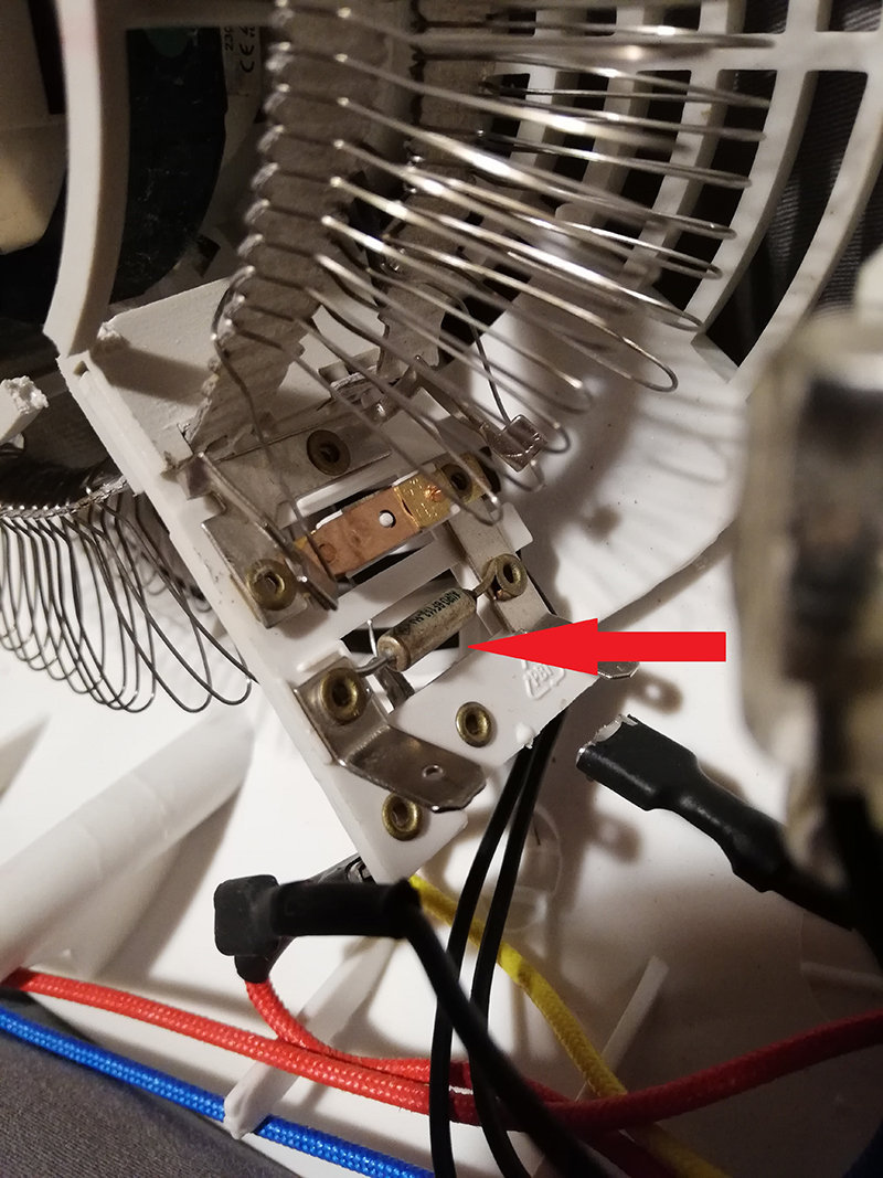

Possiedo una termoventola che sposto al bisogno. Putroppo è caduta e non funziona più.
Ho notato che il circuito si è interrotto sul componente indicato in foto.
Sapete indicarmi cos'è e a cosa serve? Come posso sistemarlo?

Si tratta di un termofusibile, su di esso sono riportati i dati tecnici. Serve a proteggere il termoventilatore dal surriscaldamento, devi semplicemente sostuirlo.
