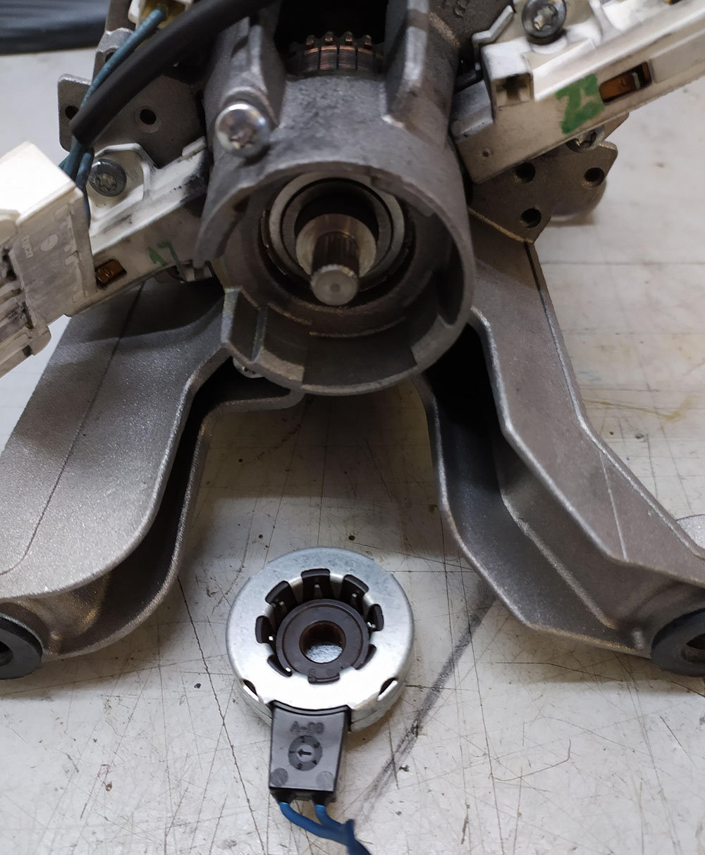

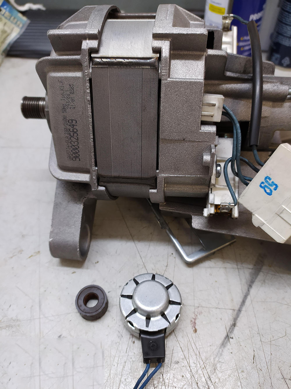

Buonasera a tutti, dopo le doverose verifiche ho constatato il malfunzionamento della tachimetrica del motore della macchina in oggetto, sembra addirittura che il magnete abbia perso le "tacche" interne. Ho cercato ovunque in rete ma non trovo la tachimetrica in questione, qualcuno puo' indicarmi dove cercarla o se ne puo' esistere una compatibile?? grazie dell'aiuto. ps il motore non ha marca visibile (a parte il lungo numero) e la tachimetrica non ha codici. grazie dell'attenzione. Luca

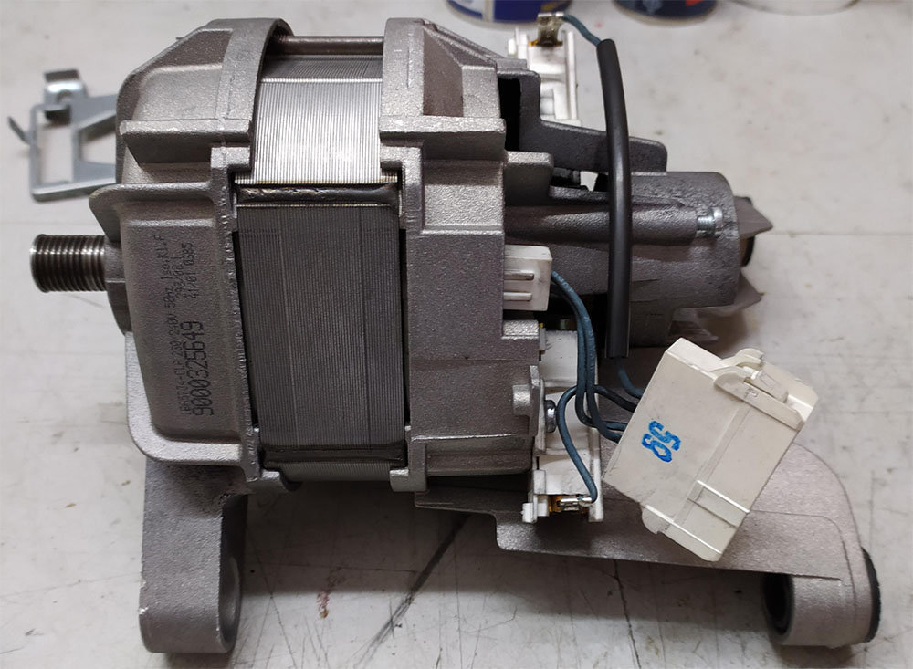

se puo' essere utile carico le foto del motore e della tachimetrica!
Motore Bosch.  Motore lavatrice Bosch  Motore lavatrice Bosch

Ho eseguito delle ricerca e non si arriva a capire il modello della tachimentrica. Pertanto ho cercato il motore che non è molto usato, difatti non si trova in commercio su siti italiani, almeno non l'ho torvato. Su siti stranieri sii trova, il modello è 1BA5734, magari se il prezzo era conveniente si poteva procedere con la sua sostituzione. A questo punto ti dico di contattare direttamente un rivenditore, magari ha la possibilità di vedere la scheda tecnica di questo motore e capire se ha qualche tachimentrica compatibile.
