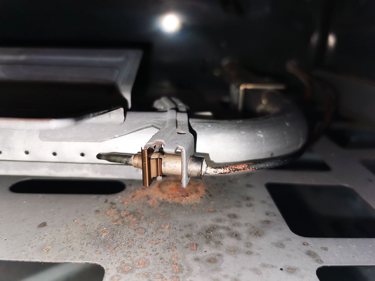

Il forno si spegne dopo che rilascio il pomello, il problema può essere la termo coppia? Invio la foto per vedere se ha qualche difetto

La prima foto è quella relativa alla termocoppia, che mi pare essere completamente scollegata, almeno così sembra dall'iquadratura. La mandata del gas è da questa regolata, nel senso che fin quando premi il gas esce, poi nella cessione del pomello, come nel tuo caso se non mantiene aperto il rubinetto, il gas si spegne. Direi che è la termocoppia.
La seconda foto è del piezo elettrico, responsabile della sola accensione del fornello del forno.
Posta la marca ed il modello del forno a gas.

Invio qualche altra foot per far capire meglio, la parte finale sembra bruciata o cmq un po nera, può darsi che ripulendo funzioni? Solo che non capisco come sgamciarla. Per il modello dovrei vedere dietro solo che non posso ora perché ho una bimba piccola che se mi vede vuole fare anche lei ed è pericoloso e non ce nessun altro. Però dalla foto si vede la casa produttrice che si chiama GLEM. Cmq la punta della termocoppia e coperto dalla fiamma anche se non si capisce dalla foto ma c'è un ugello dietro. Cercando su internet ho trovato questo modello e sembra identico

Da quanto si vede in quest'ultima foto la termocoppia ha il filo dietro, nella prima sembrava rotto o inesistente. Ad ogni modo se non tiene la fiamma può essere proprio questa a portare difetto. Si dovrebbe smonatare è provare. Cerco un video per farti vedere come testarla, ma per il lavoro aimè ci vuole un minimo di manualità e qualche attrezzo, come chiavi, pinze e quello che servirà nel farlo.
Simbolo Amministratore Risposta inserita 06/04/2020 alle ore 15:10:08
Una volta smontata avrai bisogno di un tester e dovrai fare questo:
Verifica funzionamento valvola di sicurezza

Dalla foto non riusciresti a dirmi come scollegarlo? Perché non riesco a capire come estrarlo. Mentre per il year purtroppo il tester si trova nel mio negozio e con questa ergemza non credo di poter passare a riprenderlo
Simbolo Amministratore Risposta inserita 06/04/2020 alle ore 16:50:58
Dalla foto si vede che c'è quella parte "ramata" che è un fermo è fissa la termocoppia in quel supporto. Rimosso il fermo, si dovrebeb sfilare, ovviamante sarà incastrata quindi devi fare un pò di  leva e spinta. Poi seguendo il filo, arriverai alla parte dietro, alla quale forse si accede anche da dietro la cucina, ma è da vedere facendo il lavoro.
