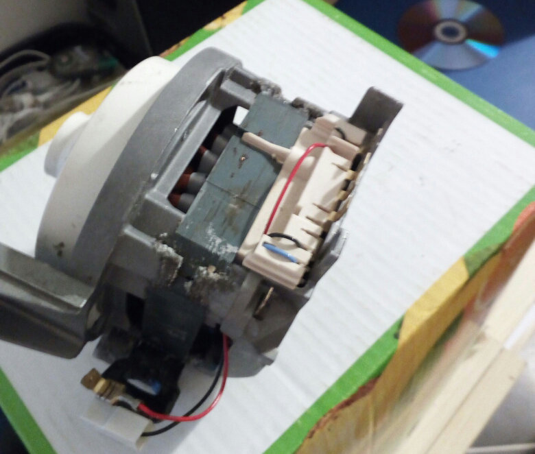

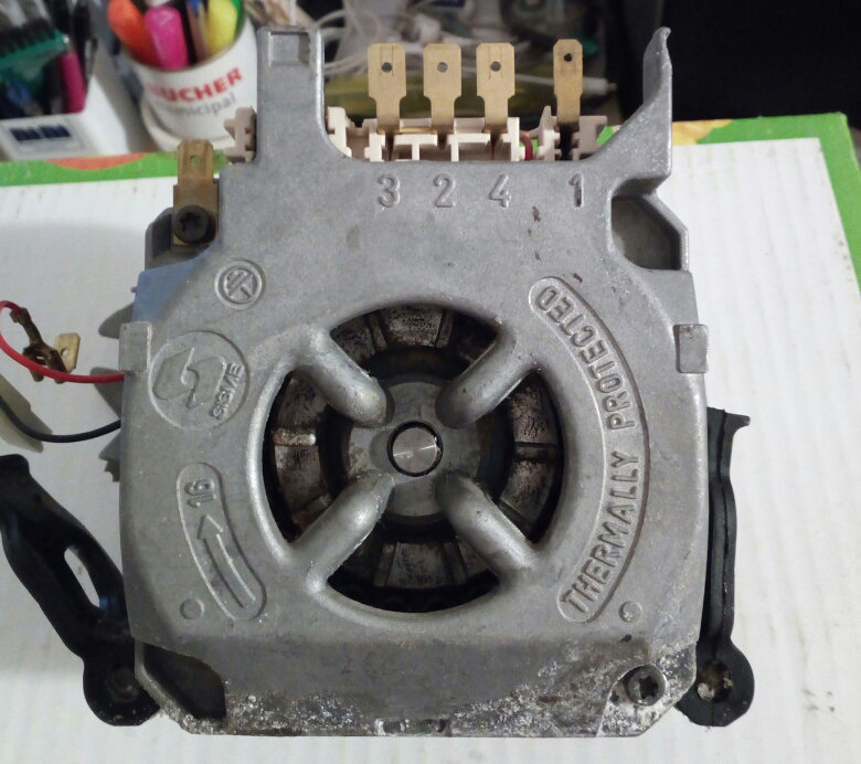

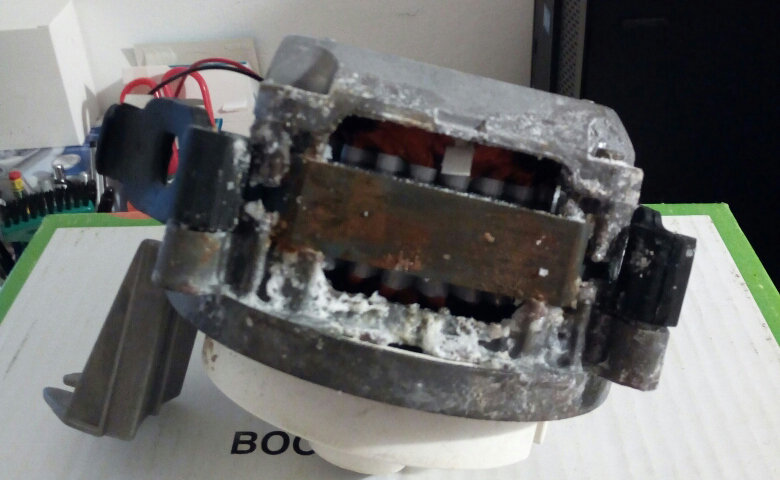

Ho buttato l'occhio qua e la e ho notato che il motore della pompa di lavaggio presenta nella parte delle incrostazioni... quindi l'ho smontato e ho notato che la girante  e' bloccata.
Sono evidenti nella parte inferiore (ma un po anche sopra, sui metaferri)  diversi depositi che sembrano depositi salini.
Io immagino che il mtore vada in protezione e faccia scattare il salvavita.... portei cambiarlo ma TEMO che questo sia un sintomo di un altro problema, cioe' che qualche componente ha ceduto compromettendo (per perdita o altro)  il motore stesso.
A qualcuno e' successo qualcosa del genere? Lo chiedo perche la mia paura e' cambiare il motore e col rischio magari che dopo qualche settimana o mese succede di nuovo lo stesso perche la causa che l'ha provocato ora non e' stata individuata e si ripete il problema

In effetti guardando il motore nella prima foto ci sono molti residui che lasciano pensare ad una elevata umidità che potrebbe scaturire da una perdita, pertanto la tua perplessità è giustificata. Il fatto che salta la corrente indica che c'è una massa da qualche parte, il motore si, ma non è detto. Isolando i fili di alimentazione del motore, che hai tolto, prova ad inserire la spina, vedi se la corrente salta ancora, ovviamente senza avviare nulla.

Si e' una prova che ho fatto
Ho isolato elettricamente il motore (sfilato tutti i fastom) e la non saltava il salvavita...
Simbolo Amministratore Risposta inserita 29/05/2020 alle ore 08:38:59
Quindi il motore è possibile sia andato.
