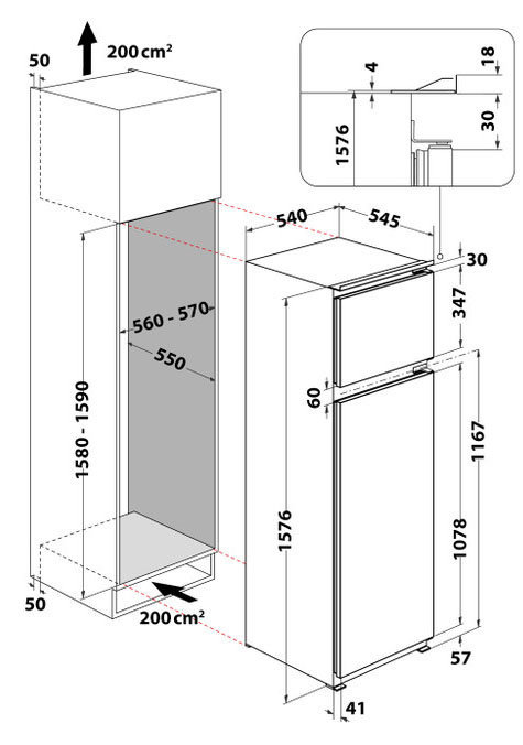

Il modello che potrebbe fare al caso tuo è il ART 367/A+ della Whirlpool. Ha un'altezza leggermente inferiore a quella del tuo modello, ma puoi leggermete alazarlo da sotto. Per il resto le misure sono ok.
schema incasso frigorifero whirlpool ART 367-A
Quello che ti consiglio di verificare sono le misure dello sportello in legno, per stabilire se cadono nel punto giusto per consentire allo sportello di aprirsi.
