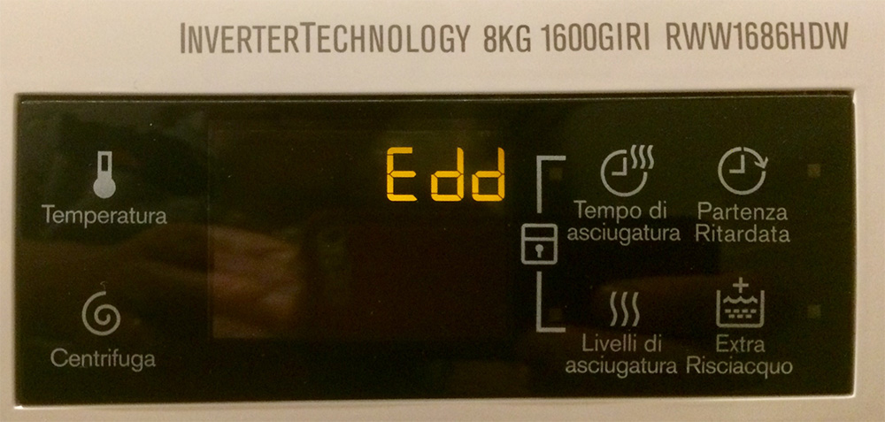

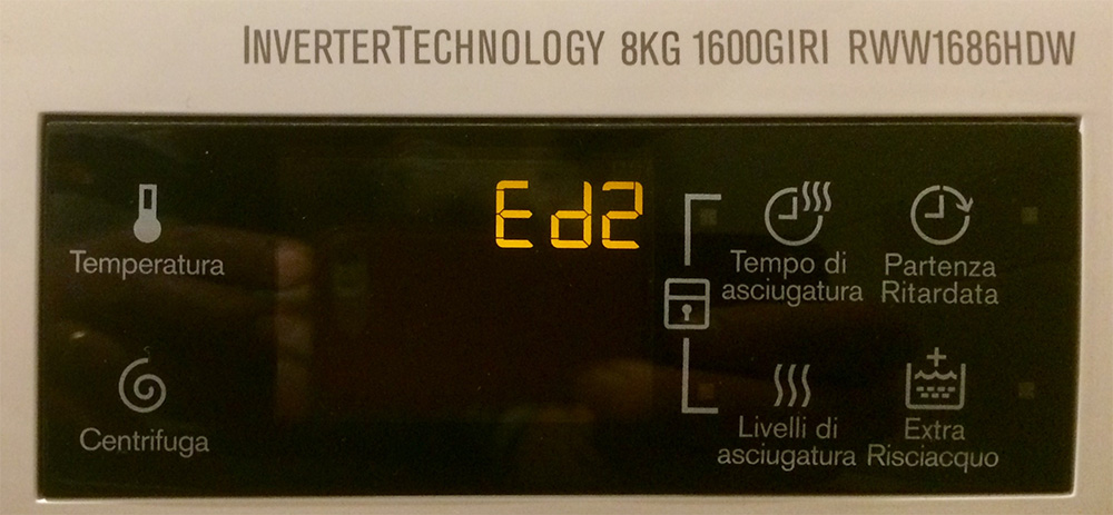

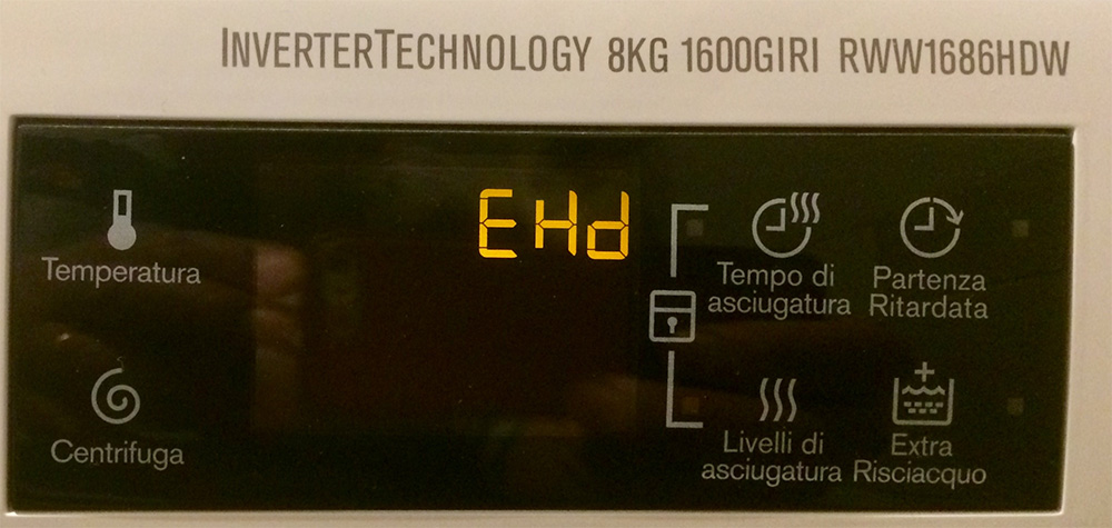

Da ieri ho un problema con la mia lavasciuga, non mostra alcun errore a display tuttavia qualunque programma dopo esser partito si riduce a un minuto e subito si arresta come se lo avesse eseguito. Sento solo due contatti del relè azionarsi e la pompa che scarica a tratti, poi si ferma.
Entrando nel menù service tutti i programmi mostrano inizialmente EHd poi Edd, i test asciugatura invece EHd e poi Ed2. Spegnendo e ri accendendo spesso compare il messaggio ELE poi sempre Edd.
Vorrei aggiungere tre foto ma purtroppo non ho ancora capito come farlo.
messaggio di errore
messaggio di errore
messaggio di errore

Per le foto puoi inviarle a [email protected]. Per quanto riguarda questi codici non ho molte informazioni. Posso dirti che Ed2 può riguardare la cinghia del motore del ventilatore. Gli altri non ho informazioni al riguardo.

Intanto, grazie per la risposta davvero gentile, il problema si verifica su tutti i programmi e su quelli di lavaggio potrebbe trattarsi di un problema elettrico? quel ELE che saltuariamente mi compare all'avvio mi insospettisce, poi anche io non sono riuscito a trovare Edd da nessuna parte :-(
Le foto erano relative al display errore, provo a inviarle per completare il post, come suggeritomi.

ED2 significa che può esserci un problema al cablaggio tra la scheda elettronica ed i termostati, oppure che essi sono difettosi o ancora un difetto della scheda elettronica.
Edd è un codice capogruppo, che racchiude ED1, ED2, ED3, ED4, ED4, ED5, ED6. Dovresti entrare in diagnostica, per identiifcare quale è il codice esatto.
