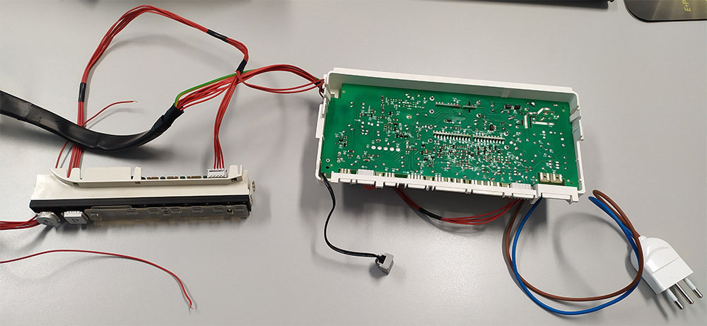

Avevo acquistato la scheda elettronica principale ma appena è arrivata con mio grande stupore ho avuto la sorpresa di vedere i led ancora spenti dopo il montaggio.
Quindi ho messo sul tavolo la mia elettronica principale e quella nuova di pacca e verificato col tester tutte le tensioni in uscita, combaciavano perfettamente.
A questo punto ho pensato di acquistare anche la scheda led pulsantiera strasicuro che fosse lei a non funzionare.
Appena arriva monto entrambe le schede nuove ma nulla, ho pensato di essere diventato scemo e come da te suggerito ho controllato eventuali interruzioni su cavi rossi di collegamento tra le due schede, anche se era la prima cosa che avevo fatto, ma nulla da rilevare sono integri.
Come puoi vedere dalla prima foto ho sul tavolo le due schede, ho alimentato direttamente la scheda principale con una spina.
Nei quattro cavetti connessi alla secondaria rilevo col tester rilevo un comune 0VDC e tre 12VDC, quindi la tensione arriva.
Che fare?
Sono stato così sfortunato da ricevere una scheda led danneggiata o farlocca?
Necessario fare altri controlli? Qualche consenso necessario alla scheda per accendersi?
A me sembra così semplice in realtà, gli arriva tensione e dovrebbe accendersi anche se lampeggiante ad indicare tutti i codici errore possibili dal momento che è tutto scollegato ma dovrebbe accendersi.
Che ne pensate?

Simbolo Amministratore Risposta inserita 02/12/2020 alle ore 09:44:51
Premettendo che, anche secondo me dovrebbe funzionare, visto che la scheda pricipale è alimentata e alla display arriva la corrente, faccio solo due considerazioni, la prima banale, hai premuto il tasto di accensione della dispaly?
Per la seconda ti allego questo video dove c'è proprio questa scheda, che era stata sostituita su una macchina proprio perchè non si accendeva:
Oltre all'alimentazione è collegato anche il filo della chiusura dello sportello, non vorrei fosse una protezione, ma è proprio una ipotesi buttata lì. Poi nel tuo caso hai montato le due schede sulla macchina, quindi avrai collegato tutti gli spinotti al posto loro e non si è accesa.
Simbolo Sicilia Risposta inserita 02/12/2020 alle ore 11:07:55
Gabrio
da CATANIA (CT)
Ciao,
Nessun problema,non esistono osservazioni banali, alcune volte ci si perde in un bicchiere d'acqua e la soluzione è più semplice di quanto sembri 😉.
Purtroppo non è questo il caso, ho provato ad accendere tramite il tasto on/off e nulla è successo.
Il video è fatto benissimo e l'avevo già visto, il blocco porta è un contatto aperto, va in chiusura quando chiudi lo sportello, quindi tenere i cavi scollegati è equivalente.
Non ho altre idee se non comprare un'altra scheda da altro fornitore ed eventualmente restituirla subito se non si accende.
Grazie ancora

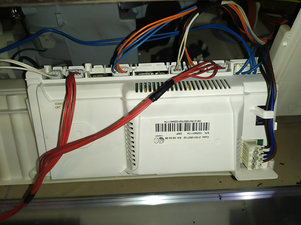

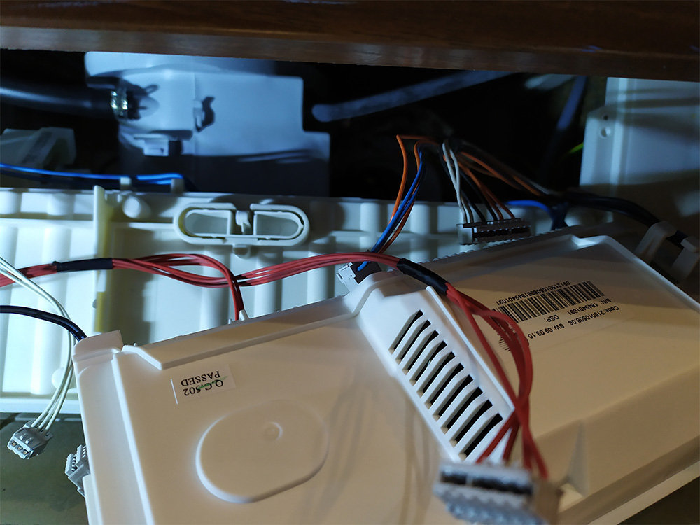

Buonasera a tutti, ho un problema con la stessa lavastoviglie, staccando il connettore dalla scheda di potenza mi si è aperto ed ora non so i 4 fili rossi come vanno, sulla scheda display il neutro su quale posto va?
grazie.
Simbolo Amministratore Risposta inserita 03/07/2023 alle ore 10:57:02
Vedi se le foto sopra possono aiutarti, altrimenti c'è bisogno dello schema elettico del modello specifico ma non ce l'ho disponibile.
