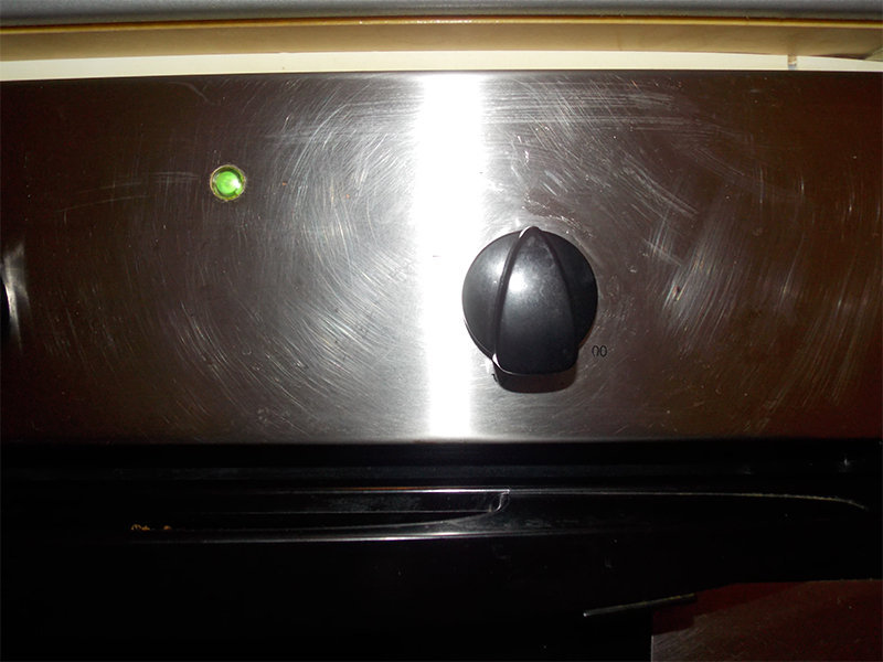

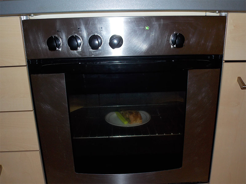

Abbiamo ricevuto le foto:
forno indesit senza modello vista frontale
manopola forno indesit senza modello
Simbolo Amministratore Risposta inserita 31/01/2015 alle ore 09:34:24
credevo che dalle foto si riuscisse a distinguere anche parzialmente la simbologia delle diverse funzioni, ma purtroppo non c'è niente da fare. Il modello è vecchio e neanche da una ricerca di immagini ne riesco a trovare uno uguale.

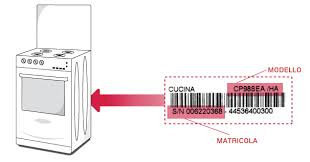

Ora non ci resta che provare con il modello, magari con quello esce fuori qualcosa, quindi devi leggere la targhetta apposta sulla cucina.
La puoi trovare nelle posizioni in disegno:
posizione targhetta con scritto modello cucina indesit seconda possibile posizione targhetta con scritto modello cucina indesit

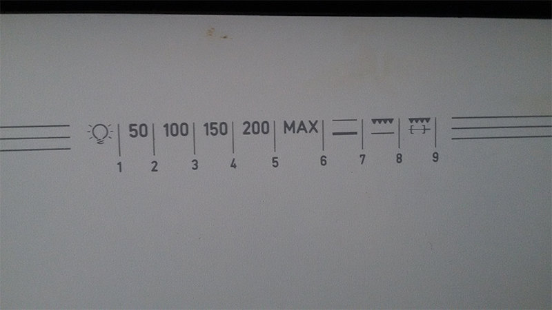

C'è il timer e ok, tutto bene;
poi c'è un'altra manopola che figura dei numeri da 1 a 9, a fianco una legenda che riporta da 1 a 6 i gradi.
(lampadina)|50|100|150|200|MAX|(Due trattini uno alto uno basso (quello basso più spesso))|(funzione grill)|(funzione spiedo)|
 1   2     3     4     5     6    7                    8                         9
Mi scuso per la legenda rudimentale ma non mi carica le foto...
Cmq di base il rpoblema è che non riesco a capire come mettere le funzioni senza poter scegliere i gradi essendo tutto sulla stessa manopola...inoltre mettendo la temperatura a 180 gradi per un dolce, si cuoce solamente sopra, sotto mi rimane completamente crudo...

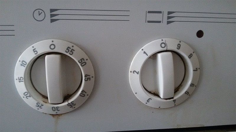

Le due foto che mi hai mandato:
manopole forno candy
cruscotto forno candy
Dunque la prima manopla è il contaminuti mentre la seconda è quella che comanda il forno. Ad ogni numero corrisponde una specifica tipologia di riscaldamento. Ovvero dal 2 al 6 il forno funziona con la resistenza cielo e base alla temperatura che vedi indicata. Sulla posizione 1 è solo la luce del forno. Sulla 7 abbiamo tutta la resistenza di base e quella cielo, ad 8 abbiamo il grill, che è la parte interna della resistenza cielo, e parte di quella base, con il numero 9 il grill ed il girarrosto.
