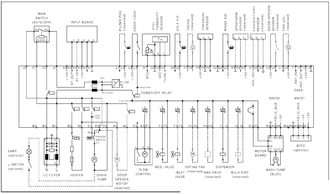

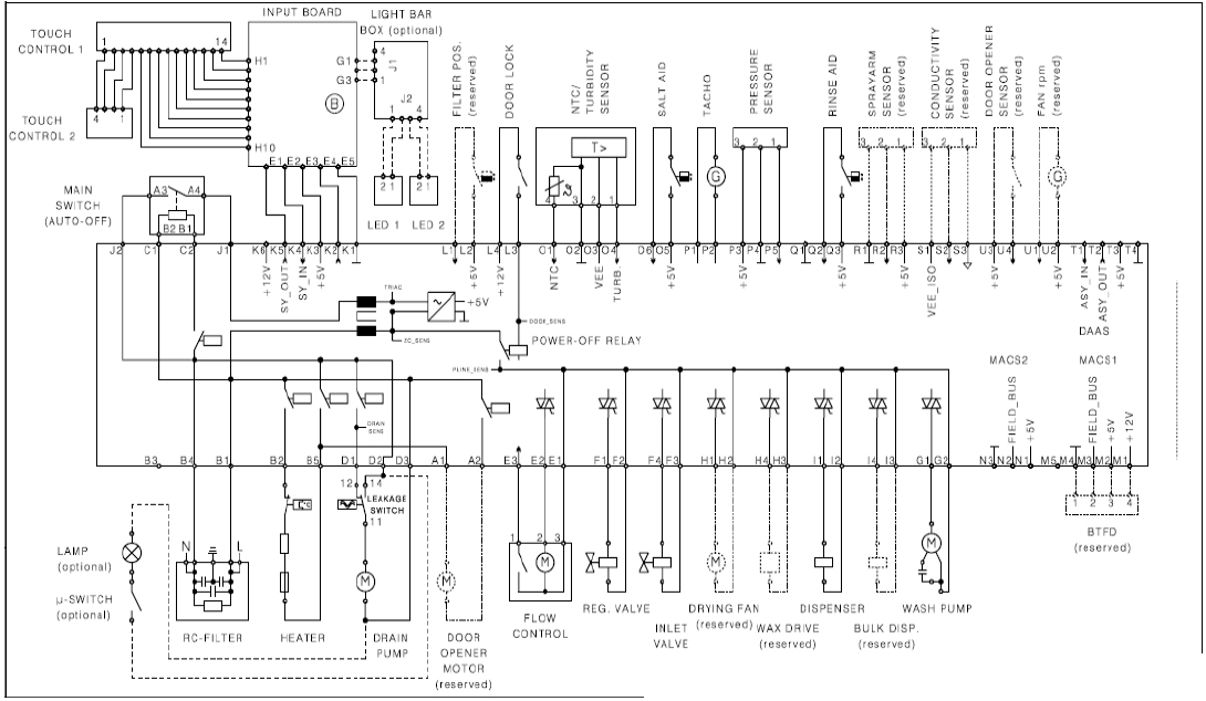

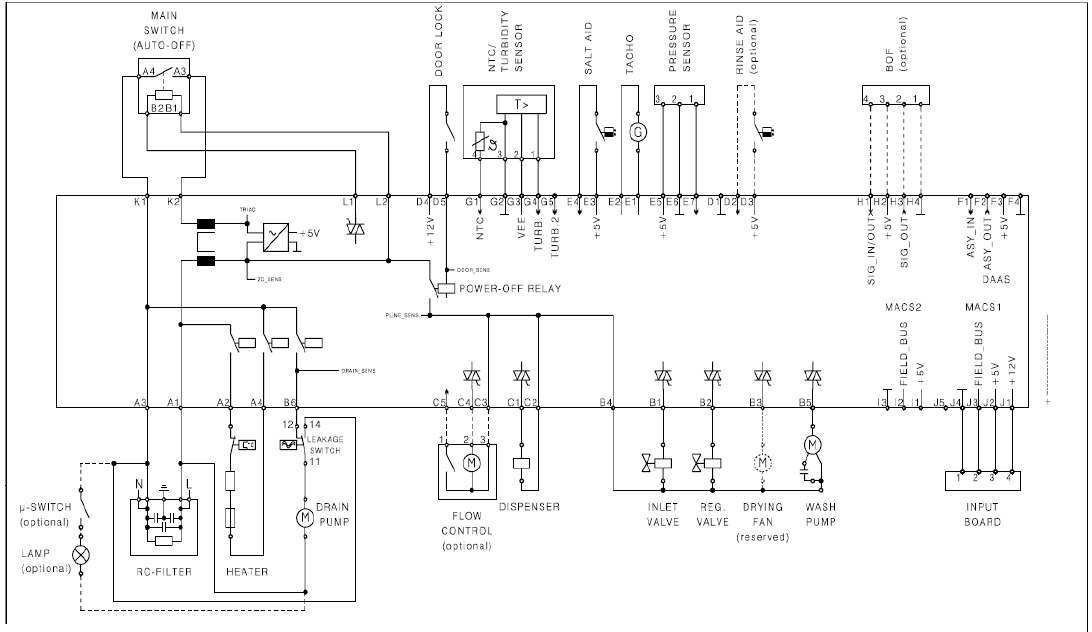

Simbolo Amministratore Risposta inserita 08/01/2021 alle ore 12:52:21
Vedi se possono esserti di aiuto questi schemi di tre scede divserse, quale coincide con la tua:
schema elettrico lavastoviglie rex
