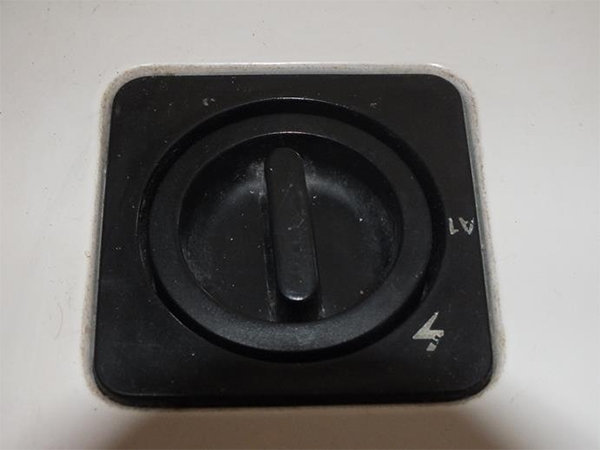

Buongiorno, Grazie per la vostra risposta, ma nessuna scintilla si prodursi, il bottone a girare sul disopra dell'apparecchio funzioni male e non produce nessuna scintilla. Dove poi io trovare il locale a cambiare per questo apparecchio De Longhi, o il piezo od o il sistema di accensione? Posso mandarvi delle foto del sistema.
Simbolo Amministratore Risposta inserita 29/01/2015 alle ore 16:38:23
Se la manopola non funziona e non da il comando anche se il piezoelettrico è funzionante, non si accenderà.

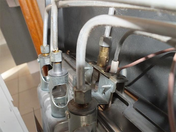

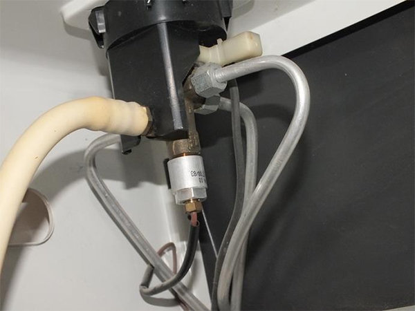

Simbolo Amministratore Risposta inserita 29/01/2015 alle ore 16:54:14
Deduco che non funziona più il pezzo che genera la scintilla, se così non dovresti sentire neanche lo scatto.
Nel video puoi vedere come è strutturato tutto il sistema ed il pezzo che viene indicato è quello che non funziona più.
Come puoi notare all'interno c'è una molla, probabilmente con il tempo si sarà spezzata e non ti fa fare più lo scatto.
Per sostituire il  pezzo devi smontare buona parte della stufa. Non credo che ti convenga è preferibile che al posto del piezoelettrico utilizzi una di quelle macchinette usate per accendere il gas.
