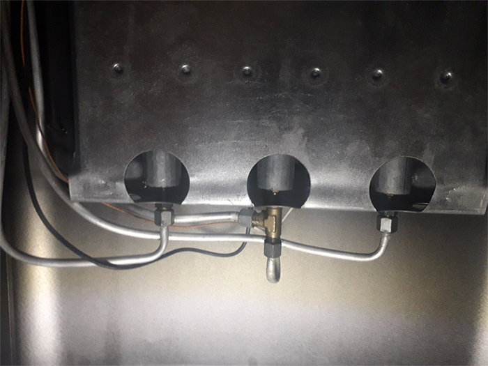

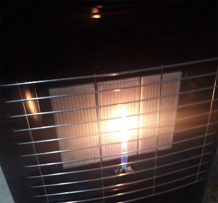

Salve ho una stufa a gas bartolini la cui fiamma pilota non si accendeva, come da un vostro video ho smontato l'ugello e il condotto e pulito dopo aver rimontato la fiamma si accende ma stavolta molto alta e di colore giallo quale potrebbe essere il problema. Ho mandato delle foto Grazie.

Pulendo ai consentito il passaggio del gas, visto che non si accendeva proprio. Ora la fiamma così può dipendere ancora da un resisduo di sporco. Una fiamma regolare si ottine con una giusta miscelazione gas aria, quindi direi di tornare a controllare. Il regolatore com'è?

In realta per essere più precisi la fiamma pilota si accendeva anche prima della pulitura ma con dificolta e era di colore giallo , il regolatore e uno normale di quelli non regolabile.
Simbolo Amministratore Risposta inserita 25/01/2021 alle ore 09:25:28
Esegui un'altra pulizia e vedi come va. Ribadisco il problema è per la miscelazione aria gas, che normalmente è resa inappropriata dalla presenza di sporco.
