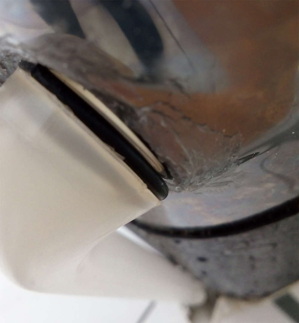

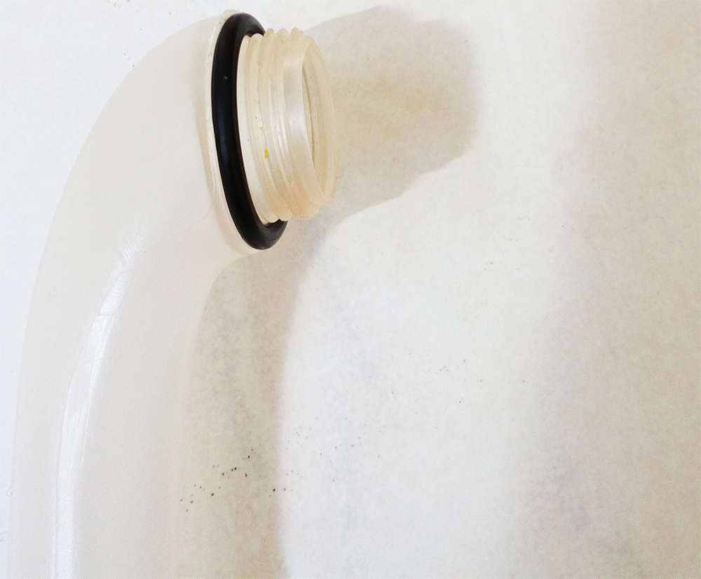

nella prima foto è visibile il particolare della filettatura del tubo di alimentazione della girante con la guarnizione (estraibile).

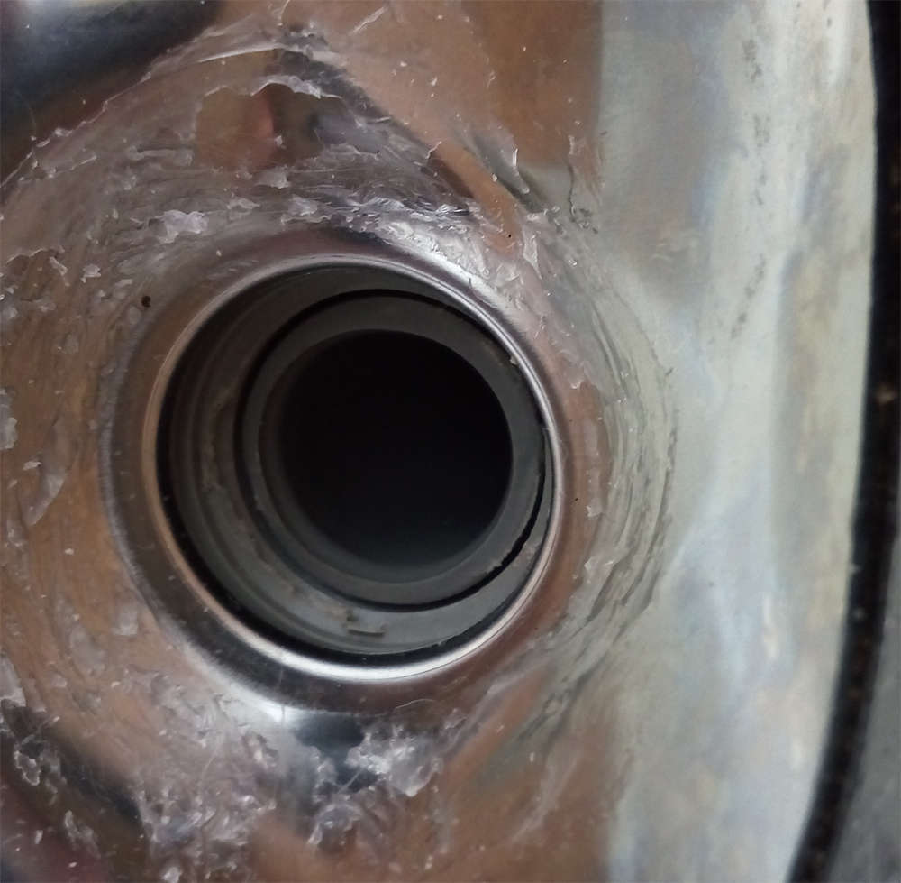

La seconda foto raffigura la sede nella quale la filettatura "dovrebbe" innestarsi.
Nella terza foto è visibile la testa del tubo inserita nella sede: si vede chiaramente che non si incastra... (vedi filettatura dopo la guarnizione). Anche spingendo con forza rimane appena appoggiato. La pressione dell'acqua allontana il tubo di alimentazione allagando tutto...

Mi pare di capire che se infili all'inteno la parte con la filettatura non ci entra liberamente, ma solo se simuli l'avvitatura, che dovrebbe arrivare fino alla fine ruotando tutto il collettore che agganci solo alla fine dall'altro lato. Non so se hai impediamenti nel ruotarlo. La giarnizione oring, quella nera non entra all'interno ma si incastra in quella sorta di canale sull'acciaio. Questo è quello che riesco a vedere non avendo il prodotto sotto mano.

Ho provato in tutti i modi ad inserire la guarnizione all'interno del foro di acciaio della vasca, ma non entra... è troppo grande. È perfettamente della misura della testa del tubo di alimentazione nel quale è presente anche la sede adatta...  quindi penso proprio che debba rimanere lì.
Ho comunque risolto il problema: non avevo pensato alla presenza di una ghiera interna alla lavastoviglie. È stato sufficiente avvitarla ed il tubo di alimentazione della girante superiore rimane ben fissato!
