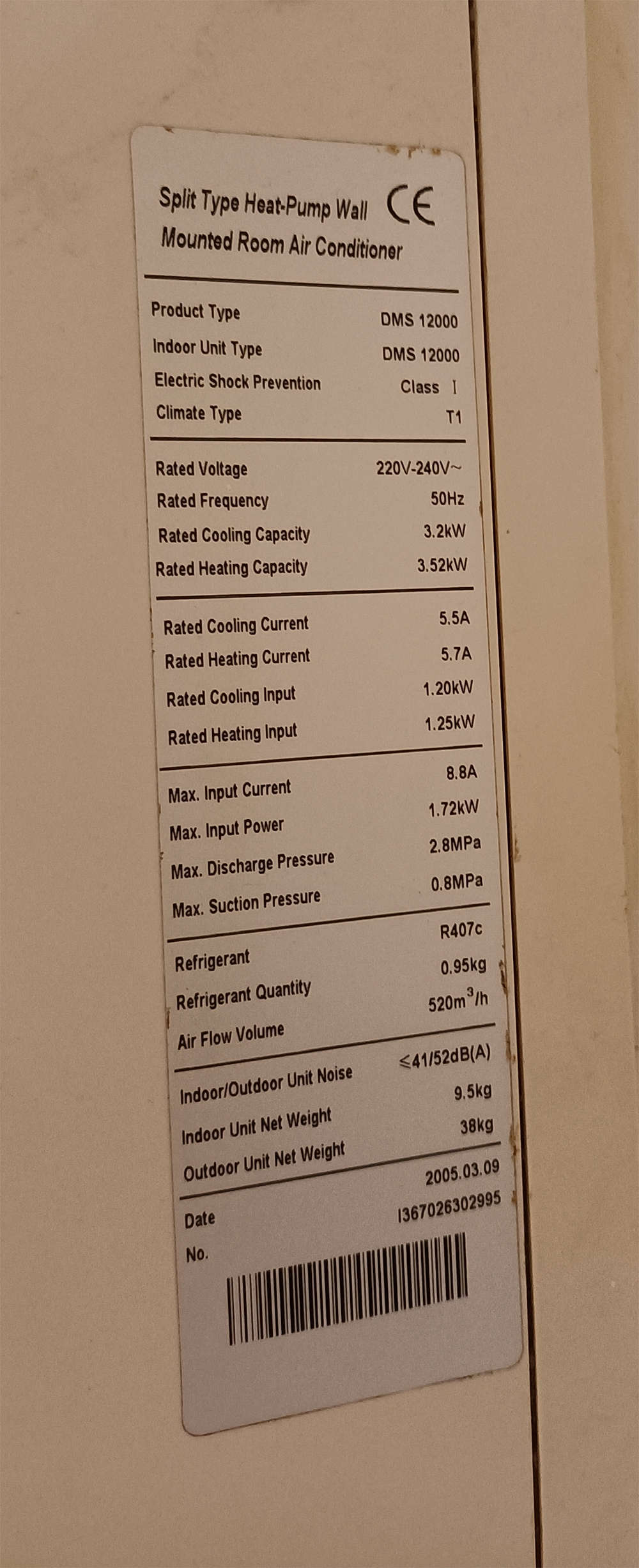

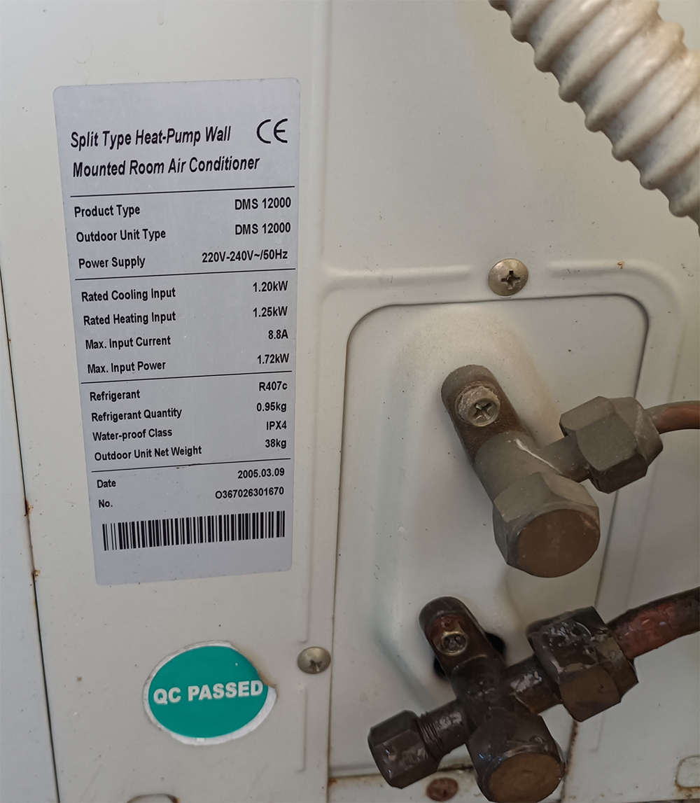

Salve a tutti e vi ringrazio anticipatamente per le risposte, sono nuovo del forum ( ho cercato la sezione  presentazioni ma non sono riuscito a trovarla, mi scuso se ho toppato ) e quindi mi presento qui, mi chiamo Rino vivo in Provincia di Mantova e vorrei capire qualcosa in piu' sulle specifiche degli elettromestici, l' anno scorso a causa del lavoro ho dovuto cambiare casa e mi sono trovato il climatizzatore montato in casa, abbastanza datato e non riesco a trovare ne il manuale ne le specifiche di consumo ( sono io che non riesco a comprendere le etichette con kw assorbimento ecc ecc!! ). Marca Dauer non credo esista piu' ma vorrei capire grosso modo i consumi vista che la casa e' molto calda, vi allego delle foto e vorrei che qualcuno mi aiuti a capirci qualcosa in piu', grazie ancora.
 etichetta split
 etichetta motore

Ti confermo che è un marchio molto vecchio che non si trova più sul mercato. Non c'è un sito del produttore ne tantomeno sono disponibili o reperibili libretti di istruzione.
Possiamo tuttavia capire molte cose dall'etichetta. Intanto è una macchina on/off a gas R407C.
Rated Cooling Capacity 3.2 kw
Rated Heating Capacity 3.52 kw
Indicanola potenza in raffreddamento la prima ed in riscaldamento la seconda. Traducendo in BTU/h è 10918 btu/h in regime di raffreddamento e di 12010 BTU/h in regime di riscaldamento.
Rated Cooling input 1,2 kW
Rated Heating input 1,25 kW
Max Input Power 1,72 kW
Sono tre dati che si riferiscono al consumo, il primo in regime di raffreddamento, il secondo in riscaldamento, il terzo è quello che potrebbe raggiungere solo nella fase di spunto. Sostanzialmente nel funzionamento avviato sono i primi due.
Traducendolo ancora quando lo usi in estate per raffreddare consuma 1,2 Kw ovvero assorbe 1200 watt all'ora. In inverno 1,25 kW ovvero 1250 watt all'ora.
Trattandosi di un impianto on/off quando attacca il motore l'assorbimento (il consumo) è quello che ti ho indicato, quando arriva in temperatura ed il motore stacca il consumo è 0.
Restiamo a disposizione per qualsiasi altra domanda.

Grazie per la risposta cosi dettagliata, e' una macchina che consuma molto da quello che posso capire, rispetto anche a una di 10 anni fa, grazie ancora
