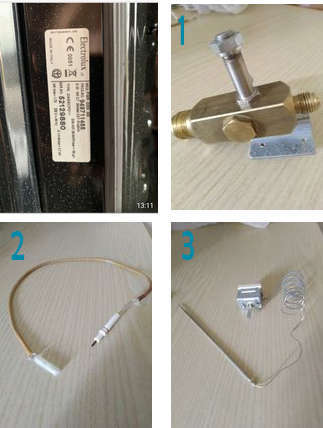

Ciao, ho un forno a gas Rex-Elettrolux a gas, non arriva l'alimentazione al bruciatore, il forno è alle Filippine perciò senza assistenza ho smontato la termocoppia il pizoelettrico e la valvola di sicurezza per farli controllare in Italia la valvola di sicurezza smontata se ci soffio dentro non esce l'aria, è normale ?

Se hai la possibilità indica il modello del forno. Quando dici "smontato la termocoppia il pizoelettrico e la valvola di sicurezza" la prima e la terza sono la stessa cosa. Nella valvola di sicurezza non ci puoi soffiare dentro, forse ti riferisci all'ugello? Se vuoi puoi inviare foto a [email protected]
Foto ricevute:
componenti forno rex
Simbolo Amministratore Risposta inserita 09/06/2021 alle ore 14:48:30
Dalle foto che mi hai mandato, le ho numerate per capirci, quella senza numero è il modello, ma è troppo piccola e non si legge.
La n° 1 è un raccordo dove passa il gas;
La n° 2 è un piezoelettrico;
Per controlalre la termocoppia vedi questo:
La n° 3 è il termostato.
Simbolo Amministratore Risposta inserita 11/06/2021 alle ore 09:27:24
Quel raccordo funziona con la bobina, che ne consente l'apertura, il passaggio del gas, ecco perchè se ci soffi non funziona.

Ciao mi scuso ma ho visto solo adesso la risposta ...  considerando quello che mi hai scritto allora significa che se non usciva gas quando era montato sostituendo le bobine ho risolto il problema oppure può esserci qualche altra motivazione ?
Simbolo Amministratore Risposta inserita 29/06/2021 alle ore 09:08:34
Dovrebbe andare bene.
