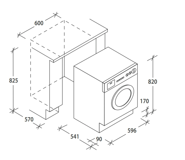

sono a chiedervi gentilemente informazioni sulle dimensioni della lavatrice ad incasso Candy CBWO 49TWME-S.
La profondita' in scheda tecnica della Candy e' indicata in 53 cm;
i produttori della mia nuova cucina, mi hanno detto che la lavatrice risulta invece essere piu profonda,
Qualcuno possiede questo modello, ed ha informazioni precise da drmi sulla profondita' effettiva?io avrei uno spazio netto di 56.4 cm e non sono sicura che possa entrarci.

In effetti i produttori della cucina hanno ragione è leggermente più profonda, ma dovresti starci con le misure di cui disponi. Ti allego il disegno da incasso, così che possa valutarlo bene:
Disegno misure lavatrice

avevo trovato online questo schema di riferimento, ma non sapevo se fosse attendibile.
Quindi i 57 cm sarebbero lo spazio necessario per far entrare il tutto al meglio.
grazie ancora!
Simbolo Amministratore Risposta inserita 27/09/2021 alle ore 08:34:42
Lo schema è attendibile, viene rilascialto dalla Candy sul catalogo degli elettrodomestici da incasso. Si 57 cm è lo spazio minimo necessario per farla entrare.
