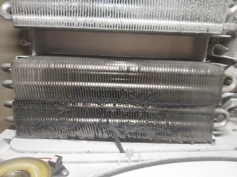

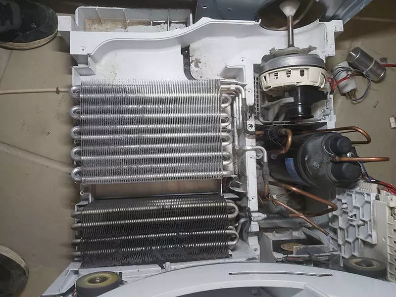

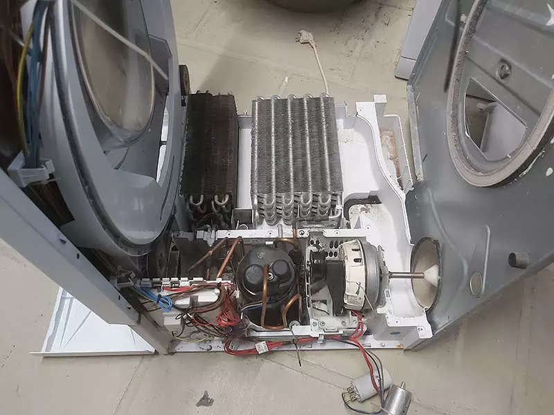

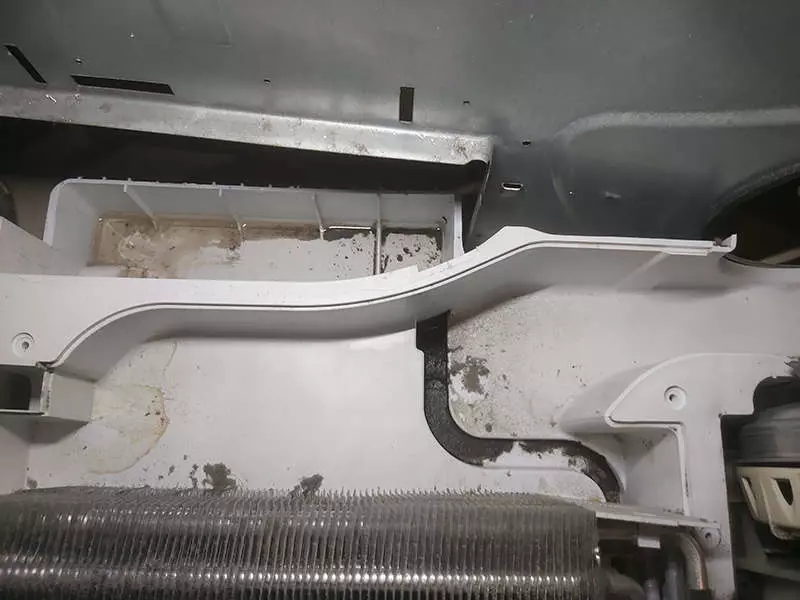

Ho smontato il cestello e rimosso la.protezione in plastica dei radiatori tranne un pò di polvere non vedo nulla, non riesco ad allegare le foto. Come posso fare ad allegarle? Se avete una mail o un whatsapp le invio subito.

Simbolo Amministratore Risposta inserita 15/10/2021 alle ore 08:44:27
Il radiatore non va devi sostituirlo è un blocco unito e collagato al compressore dove al suo interno passa il refrigerante. Le foto puoi mandarle a [email protected]

Ho inviato le foto, avete modo di visionarle? È sicuro che non sia qualche sensore? Francamente non soso saldare i tubi in rame, in che modo dovrei sostituire nel caso il radiatore? Essendo solo dei tubi di passaggio in che modo si guastano?
Simbolo Amministratore Risposta inserita 15/10/2021 alle ore 16:51:07
La sostituzione del radiatore o condensatore implica delle conoscenze tecniche relative alla gestione del gas, attrezzature per il recupero, saldatore etc etc, quindi escludiamo un eventuale sostituzione. Nel condensatore passa il gas refrigerante, così come nel resto della tubatura. Quese parti possono essere soggette a forature, che danno origine alla perdita di gas e quindi al mancto riscaldamento. Ora, tralasciando la perdita, un causa che può impedire la mancanza di riscaldamento è la lanuggine che si è accumulata sullo scambiatore (radiatore, condensatore), devi rimuoverla. Fai attenzione che se metti le mani è tagliente, usa un aspirapolvere inizialemente, poi spolveri con un pennello ed infine se ti riesce puoi  lavarlo, facendo attenzione a non bagnare parti elettriche. Al termine rimonti il tutto e vedi se il difetto rimane o no. Non impiegare l'asciugatrice in ambienti freddi che non riscalda.
