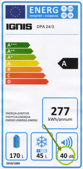

Fino a poco tempo fa non era facile identificare se un frigorifero era rumoroso o no, ma recentemente le cose sono leggermente cambiate grazie alla modifica della energy label, che ha imposto, prima era facoltativo, l'obbligo di indicare i decibel di rumore del prodotto. Quindi una scala univoca per tutti che esprime con i decibel il rumore. Acquistare un frigorifero poco rumoroso è oggi più che mai importante anche perché le case diventano sempre più piccole e gli spazi ridotti, e la zona notte e giorno sono sempre più vicine. Una rumorosità accettabile va al di sotto dei 41/42 decibel. Alcuni frigoriferi tecnologicamente più avanzati, magari con motori inverter o altri accorgimenti tecnici scendono anche a 38 decibel. Quindi fate molta attenzione alla targhetta energetica.wink
Simbolo Amministratore Risposta inserita 19/10/2011 alle ore 23:27:28
Per vedere il punto in cui puoi leggere il dato del rumore in decibel guarda l'immagine:
Energy label frigorifero.
