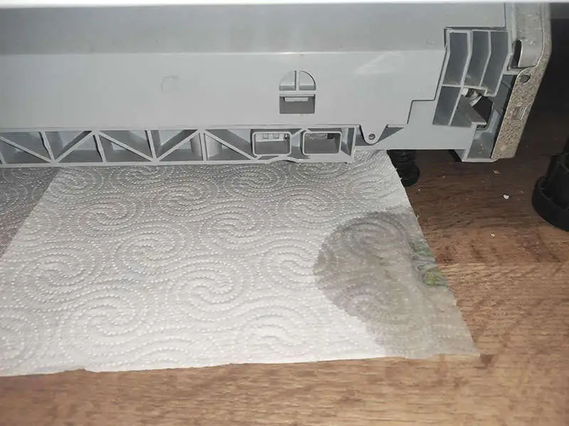

Ho una lavastoviglie Smeg ST5222 di quasi 4 anni. Pochi giorni fa si è fermata in fase avanzata di lavaggio, i led accesi sul pannello in base al manuale indicavano l'attivazione dell'aquastop a causa di perdite. Un pochino di bagnato sul pavimento l'ho trovato... Ma devo dire che il bagnato mi era capitato già mesi fa, anche più abbondante, e lo avevo attribuito allo sportello che non chiudeva bene: da quel momento ho fatto più pressione al momento della chiusura e non avevo più notato problemi, finora.
Quando pochi giorni fa si è fermata, sul momento non ne voleva sapere di ripartire. Però dopo un po' sono riuscito a farle fare un ciclo di ammollo, durante il quale non ho visto nessuna perdita. Dopo ho riprovato il lavaggio ma si è fermata ancora.
Ho anche pulito il filtro, che era abbastanza sporco, ma anche dopo la pulizia il problema si è ripetuto.
Ho preso appuntamento con un tecnico per dopodomani, ma se fosse una sciocchezza che posso risolvere senza spendere... Nel frattempo la sto ancora provando. Oggi ho rifatto un ciclo di ammollo e nuovamente si è concluso senza problemi. Poi ho riprovato un lavaggio, ma dopo circa 30 minuti (a occhio) si è nuovamente fermata con lo stesso errore. Avevo messo dello scottex sotto, e come si vede dalla foto è risultato un po' bagnato a destra:

Ci potrebbero essere due condizioni negative, la prima è quel tubo che scarica male, che rallenta l'azione della pompa di scarico e con essa il rilevamento del livello di acqua in vasca, che non viene raggiunto nei termini previsti. Non è un problema insormontabile, dovresti pulire bene lo scarico. Usa un prodotto specifico per sturare la conduttura.
Il secondo problema è che si attiva l'antiallagamento, pertanto o piccola o grande ci deve essere una piccola perdita dalla parte di fondo della lavastovilgie.
Guarda questo video, anche se non è una Smeg, quello che vorrei facessi e raggiungere la parte di fondo, dopo aver tolto lo zoccolo per veriifcare cosa succede e se c'è la presenza di acqua.

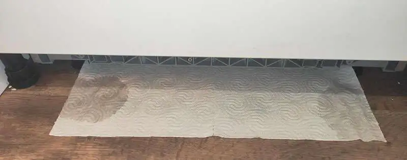

Comunque più tardi dopo l'ultima prova con lo scottex, a lavatrice ferma, ho visto che la carta si è bagnata anche a sinistra:
Perdita
Devo dire che dalla posizione delle macchie a me sembra che l'acqua sia caduta dallo sportello, più che dall'interno, perché sono molto in avanti. Ma cercherò di controllare.

Ciao, non avevo poi avuto tempo di fare quei controlli, quindi ho aspettato direttamente la visita del tecnico, che a quanto pare ha risolto.
Non ha riscontrato danni nella lavastoviglie, ma ha notato che c'era una leggera pendenza verso la parte frontale, probabilmente sviluppata nel tempo per assestamento, infatti anche io avevo notato che lo sportello esterno risultava più basso degli sportelli adiacenti, rispetto a quando hanno montato la cucina.
Dato che gli "sfiati" per la troppa acqua si trovano proprio lì davanti, il tecnico ha ipotizzato che questa pendenza causasse un accumulo eccessivo di acqua nella parte frontale, magari aggravata dal fatto che il tubo di scarico funziona male, con la conseguente fuoriuscita di acqua e attivazione dell'aquastop come in caso di perdite.
Quindi ha regolato i piedini e ora sembra tutto ok, ho fatto un solo lavaggio finora ma ha funzionato bene.
