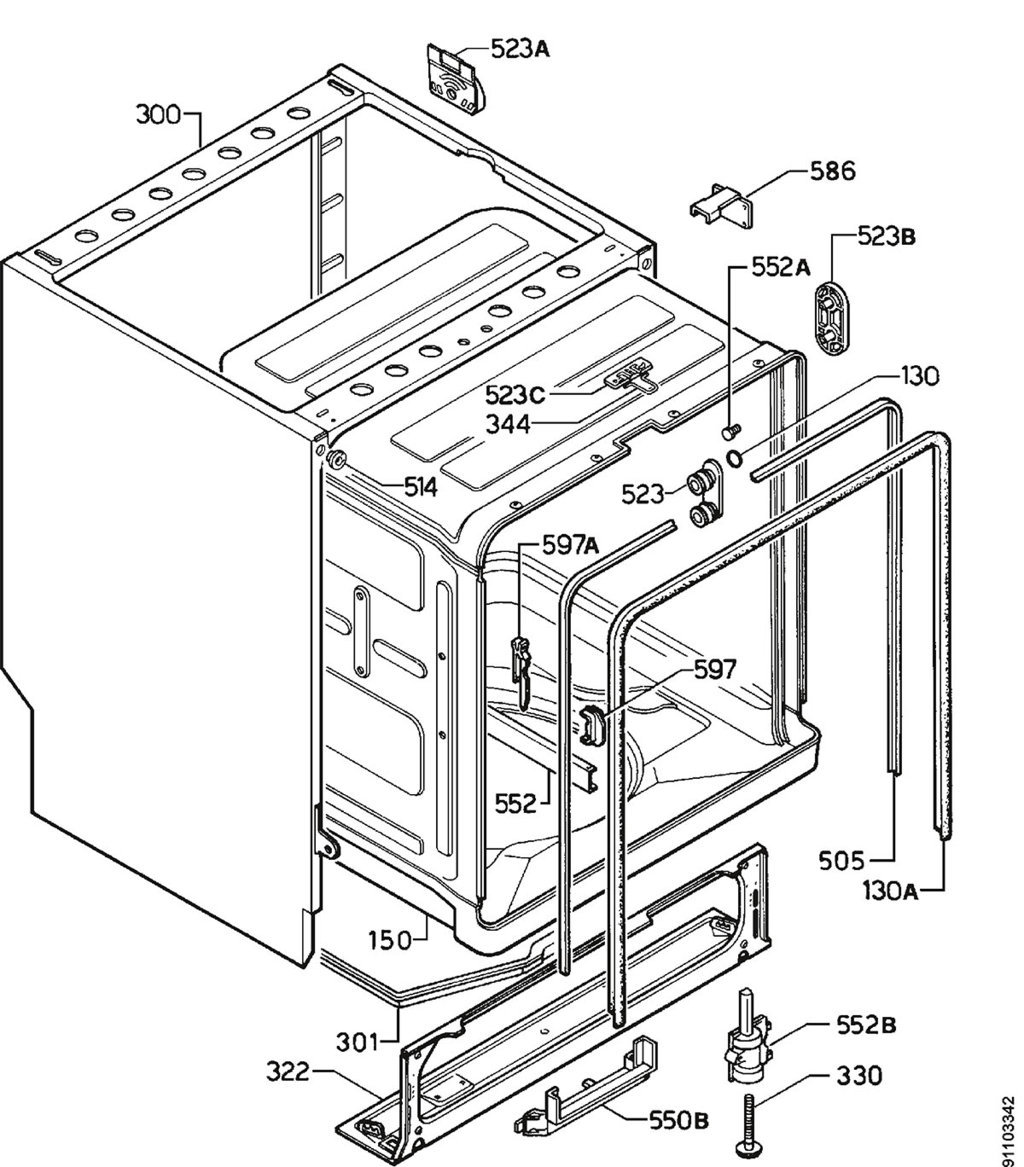

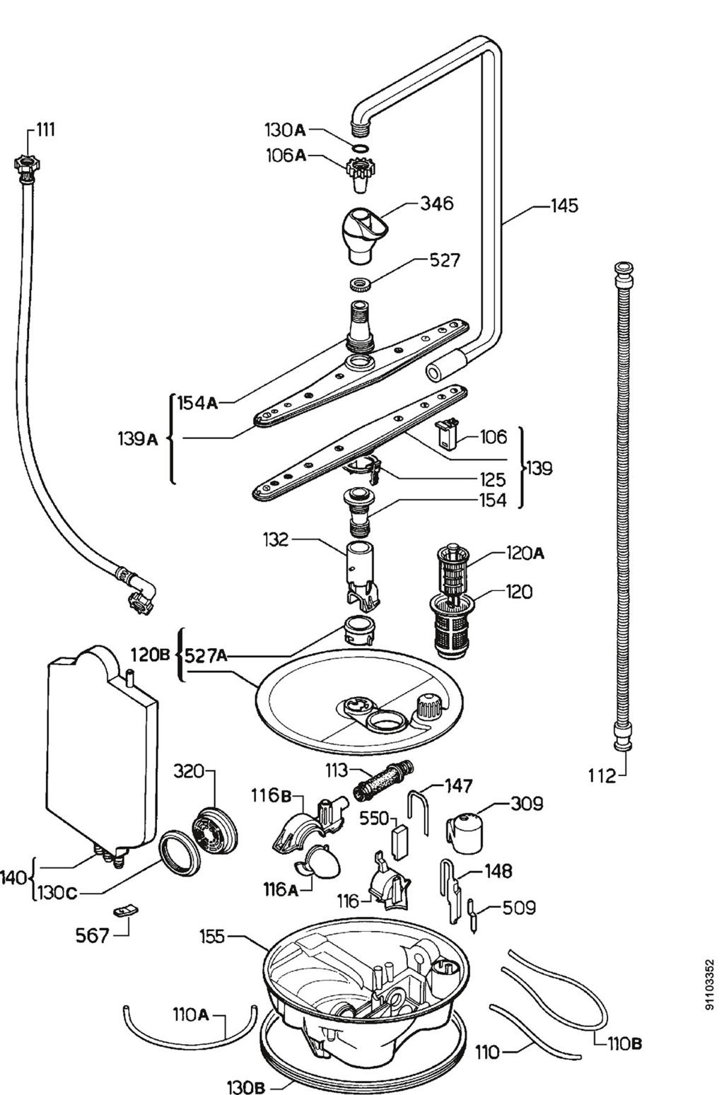

Purtroppo non c'è un sistema per raggiungerlo se non togliendo il pannello, la posizione è quella.
esploso parte idraulica lavastoviglie rex it962 wrd
Devi per forza agire su quel pannello.
esploso struttura lavastoviglie rex it 962 wrd

Secondo te a vedere il disegno dovrebbe staccarsi completamente il telaio intorno alla lavastoviglie, invece che staccarsi i pannelli laterali?...oppure conviene dissaldare il pannello laterale che copre l'Air breck?
Simbolo Amministratore Risposta inserita 31/01/2022 alle ore 08:51:11
Mi sembra che staccare quelle barre che reggono i pannelli sia meglio. A questo punto se eviti di dissaldare è meglio, se è possibile e sembra lo sia. Ad ogni modo è una valutazione che devi fare guardano bene la macchina e con lo spaccato poter fare una migliore valutazione.
