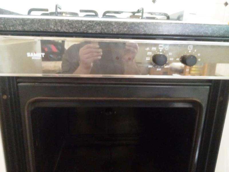

Salve, ho necessità di sostituire l'alloggiamento delle cerniere dello sportello del forno, cioè la parte che è montata dentro al forno, non le cerniere vere è proprie dentro allo sportello, ma non riesco a capire cosa devo smontare.

Ciao,  ti ringrazio per la rapida risposta, il forno elettrico in questione nel quale devo sostituire l'alloggiamento delle cerniere, è un Samet Ocean  tipo  FES/121    OO150  serie H/F comprato negli anni 90.

Ho eseguito delle ricerche ma del modello in questione non c'è traccia, evidentemente è troppo vecchio e non si trova più nessuna documentazione. Un disegno esploso ci avrebbe permesso di capire come è assemblato e come procedere. Dalle foto non si vede niente, se non le viti che fissano il forno al mobile della cucina. Non posso pertanto indicarti come ci si arriva. Certo è, che se vuoi adoperarti, dovrai estrarre il forno dal mobile:

A quel punto con delle foto di dettaglio cercare di capire come andare avanti.
