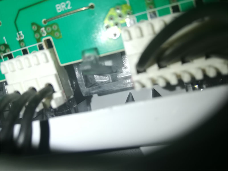

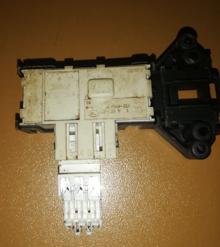

Salve sono nuovo di questo forum, ho un problema con una lavatrice san giorgio, mi spiego: si sono scollegati i fili che dalla scheda portano al blocco serratura dell' oblò, sulla scheda c'è uno spinotto con tre fili dello stesso colore contrassegnati con i numeri 1 J3 3, mentre sulla serratura ci sono i numeri 3 4 5, non so come ricollegarli. Qualcuno mi potrebbe dare una mano nel collegamento grazie mille.

Buongiorno purtroppo il video non mi è stato utile in quanto come spiegavo prima il mio problema è di capire dove devo collegare i fili che partono dalla scheda, essendo dello stesso colore

Non ho lo schema elettrico, tuttavia devi considerare che i fili da spinotto a spinotto vanno dritti, i tre fili neri percorrono in linea retta il percorso fino ad arrivare allo spinotto del blocco porta dove si infilano seguendo la linea. Stendili dritti è colleghi.

Salve come faccio a verificare se l'elettroserratura funziona con tester
Simbolo Amministratore Risposta inserita 08/03/2022 alle ore 09:17:39
Dipende da come è strutturato internamente e non sempre è verificabile se funzionante, in quando un impulso manda un segnale di chiusura del circuito che a sua volta lo ritorna. Aprendolo, se segui il video che ti ho messo su puoi vedere il meccanismo e capire qualcosa oppure eseguire il bypass per capire se non va, poi lo devi sostituire.
