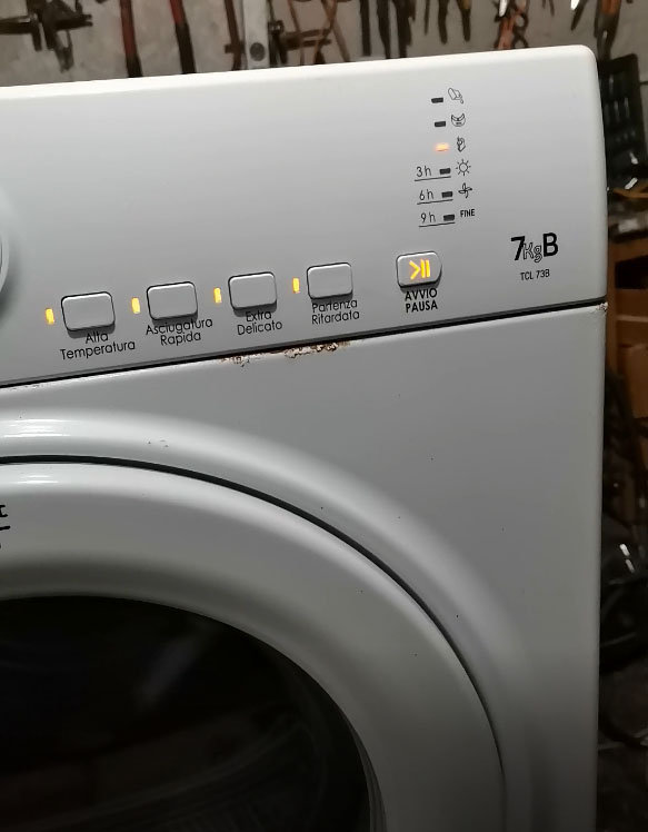

a metà di qualsiasi programma tutti i led si mettono a lampeggiare e poi si ferma. Si accende anche il LED del condensatore. Il condensatore è pulitissimo, mi potete aiutare?
Simbolo Amministratore Risposta inserita 01/03/2022 alle ore 09:43:19
Non riesco ad identificare bene il cruscotto della tua asciugatrice, mi serve per interpretare la segnalazione, mi manderesti una foto ae riesci anche dei led accesi a [email protected]

Delle spie accese quelle di segnalazione guasti sono quelle di destra, partendo dall'alto la numero 3. Da manuale indica che segnala ogni 10 cicli che va pulito il condensatore, che dici aver fatto. Il rilevamento dipende da un controllo della scheda elettronica, che non saprei dirti di preciso come, ma se ispezioni il condensatore è il suo incastro ci deve essere qualche cosa che riesce a mandare una comunicazione alla scheda. Il problema può anche essere lato scheda, ovvero la parte che deve rilevare il segnale che non lo rileva.
