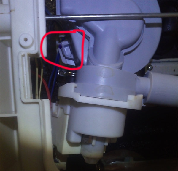

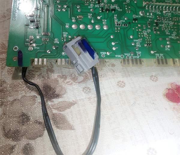

buongiorno ho un problema su lavastoviglie hotpoint ariston LFTA+41164A non scalda acqua ....non ha sensore di torbita'... non da' spie lampeggianti ....la resistenza e' buona ... la macchina sembra sprovvista di termostato l'unica cosa che riesco a vedere collegato e' un dispositivo che dalla scheda va alla pompa qualcuno mi puo' dare una dritta grazie..

ho mandato le foto all'email
Sonda da scheda
Sonda da scheda a pozzetto
Simbolo Amministratore Risposta inserita 31/03/2022 alle ore 09:41:59
Ho eseguito altri controlli e non vi è traccia di classiche sonde Ntc. Questa che si vede in foto potrebbe essere la sonda, da qualche parte la temperatura dell'acqua di lavaggio deve essere letta. Poi vedo che va dalla scheda al pozzetto e non portantovi corrente l'unica ocsa che può fare è rilevare la temperatura. Purtroppo non è un componente che si vende da solo ma con tutta la scheda (C00274112).
