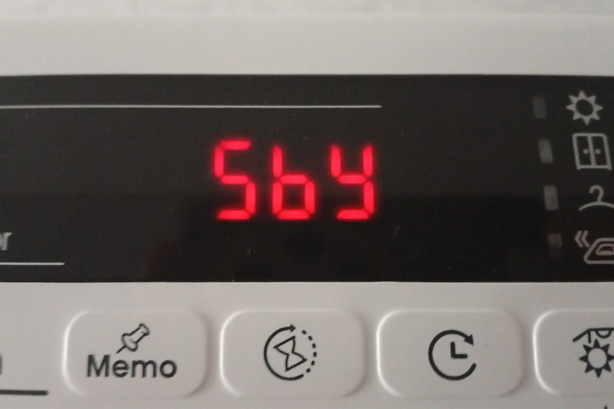

ho acquistato pochi giorni fa una lavatrice Candy Smart Touch e leggendo le istruzioni, vedo che al termine del lavaggio sul display dovrebbe comparire la scritta "End".
Per ora ho fatto 2 cicli di lavaggio, ma in entrambi i casi a me e' apparso il codice "Sby", che immagino significhi "Stand by", codice che non trovo fra i codici di errore, anche facendo una ricerca su internet. Ho scritto all'assistenza Candy, ma per ora non ho avuto risposta.
Sottolineo che il lavaggio sembra cocluso in modo normale e che se metto la manopola su OFF tutto si spegne regolarmente.
E' normale? Come mai questa differenza?
Simbolo Amministratore Risposta inserita 07/09/2022 alle ore 15:18:46
Non ho una informazione da manuale su tale indicazione, però posso dirti che a mio parere è tutto funzionante perfettamente. A mio avviso Sby indica esattamente lo Stand by e lo avranno sostiuto alla dicitura End senza aggiornare l'informazione sul libretto di istruzioni. Ad ogni modo se hai risposta dal centro assistenza postala in modo da avere una conferma o smentita ufficiale.

Salve, ho letto la sua domanda ,.. anche io ieri ho comprato questa lavatrice e mi è comparso lo stesso allarme sby... Ha per caso scoperto il significato? Grazie
Simbolo Amministratore Risposta inserita 19/12/2022 alle ore 18:04:20
Il significato è End, fine, tuttavia dovrebbe uscire tale scritta e non Sby. Puoi gentilmente indicare il modello di lavatrice?

Buonasera, ho letto che più  di una persona segnala la scritta Sby al termine del lavaggio. Anche per la mia lavatrice Candy si verifica la stessa cosa e l'assistenza mi ha risposto che non si tratta di un codice di errore bensì significa che il ciclo di lavaggio è  regolarmente terminato e che la lavatrice è in attesa di essere svuotata. Per l' esattezza alcuni programmi terminano con la scritta " End" altri con "Sby" che, come indicato, non è un segnale di errore.
Simbolo Amministratore Risposta inserita 24/12/2022 alle ore 10:27:57
Esattamente, sostituisce la scritta End che dovrebbe invece comparire o meglio compariva fino a qualche tempo fa su produzione di lavatrici differenti. Sby dovrebbe stare ad indicare Standby che non vuol dire proprio fine ma ad ogni modo il concetto è simile. L'unica cosa che non sono stati aggiornani i manuali di istruzione dove è ancora riportatata l'indicazione End. Una situazione che immaginiamo sarà presto regolata.

Ho parlato ora con assistenza Candy
Affermano che il codice Sby, che significa effettivamente Standby, compare di norma su alcune lavatrici per alcuni cicli, e non ha significato di errore, ma solo di avviso che il ciclo è terminato e che la lavatrice è in attesa di un nuovo "ordine", che può essere un nuovo ciclo o lo spegnimento della lavatrice stessa

Simbolo Amministratore Risposta inserita 23/10/2025 alle ore 09:08:02
La segnalazione sby può essere interpretata anche come codice 569 come mostrato nell'immagine. In questo caso si tratta di una asciugatrice.
errore 569 candy
