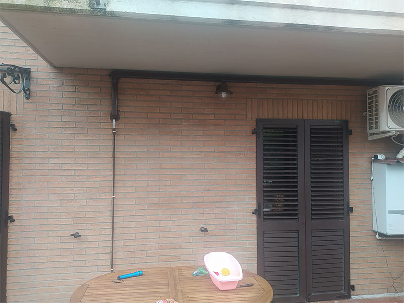

Climatizzatore con un anno e mezzo di vita. Ho notato due fenomeni
1) dal tubo di scarico della condensa dello split trovo sempre bagnato. In casa in inverno ho circa 19/21 gradi con 60/75 di umidità.
2) esternamente ho un muro a mattoncini sul quale è stata messa la canalina che porta i tubi e la corrente all unità esterna.
In prossimità del foro di collegamento dello split, vedo degli sbaffi neri di lato la canalina ( muffa con goccioline di acqua) ho tolto la curva in alto e muro completamente ammuffito. I tubi e cavi elettrici risultano poi umidi per circa un metro dopo la curva... mentre poi sono asciutti. Ho tolto la curva x alcuni giorni..e ho notato la formazione di condensa con goccioline che si formano sulla soletta del balcone sovrastante. Ho poi richiuso la curva e cercato di siggillare e sulla soletta non c'è più questo fenomeno...quindi è come se nella canalina girasse aria calda e musica che andando ad incontrare il muro o riuscendo ad uscire dalla canalina crei della condensa e muffa. Ma se foro di comunicazione è schiumato..quale potrebbe essere la causa?? Parete esposta a nord

Buongiorno, le spiego un po' la situazione assurda che mi sta capitando.
Appartamento piano terra, parete orientata a nord, muro a mattoncini a vista con isolamento , camera d aria e mattone.
Mese scorso mi sono uscite delle macchie che poi si sono formate della barbetta bianca( salnitro? Infiltrazione) sulla parete ( in corrispondenza del lampioncino) e in prossimità del solaio. Pensavo ad un infiltrazione dal balcone sovrastante ( altra proprietà)
canalina piano terra condizionatore

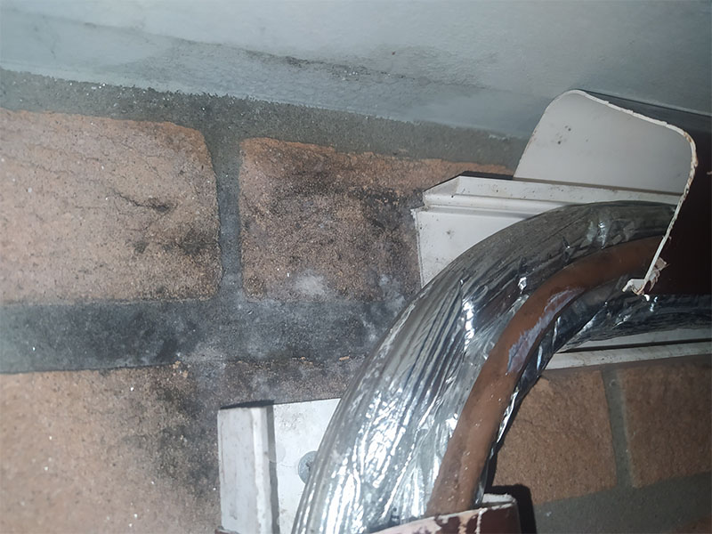

muffa ed acqua sopra canalina split condizionatore

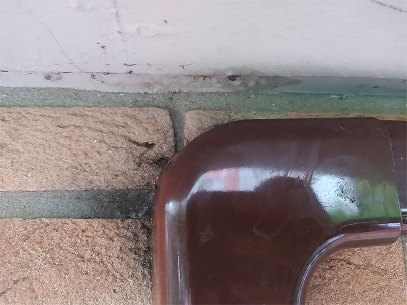

Ho notato che in corrispondenza del foro di uscita dello split ci sono sbaffi neri ( muffa) ricoperte di goccioline  d acqua . La canalina poi risale per un metro e fa una curva a dx...togliendo la curva il muro è strapieno di muffa...e i tubi , cavo elettrico e canalina risulta bagnata per circa un metro anche nel tratto orizzontale.
muffa sotto canalina condizionatore

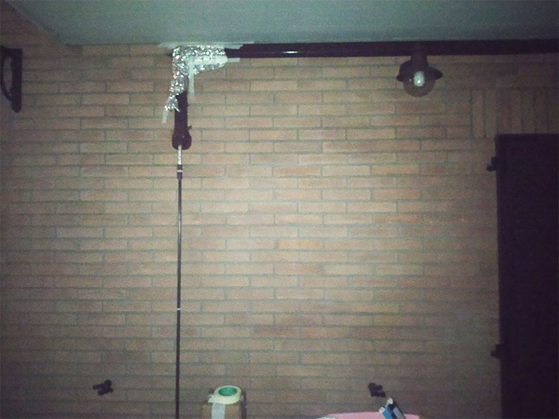

Lasciando scoperto la curva per alcuni giorni ho notato che si formano goccioline sulla soletta del balcone come se uscisse un flusso di aria calda che condensasse sulla soletta... Chiudendo la curva e sigillando con carta alluminio...questo fenomeno non si verifica.
canalina condizionatore con carta alluminio
Mentre nel tratto orizzontale si verifica sia a curva aperta (con meno entità,) sia a curva chiusa.

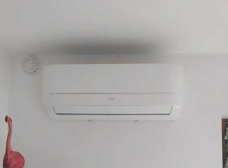

In casa ho solo split senza altre canaline. Dietro lo split c'è foto con tubo di scarico che scende subito in basso, mentre in alto risale la canalina con i tubi e cavo corrente che poi va sul tratto orizzontale per circa tre metri fino all' un.esterna.
In quella canalina risale entra aria calda che come incontra muro condensa.
La muffa l ho notato in questo ultimo mese non so se si è formata nel corso di un anno e mezzo.
Lo scarico condensa dello split non mi sembra chiuso nel senso che cmq vedo a terra acqua che scola dal tubo anche in inverno come se condensasse dentro lo split
split condizionatore su parete
