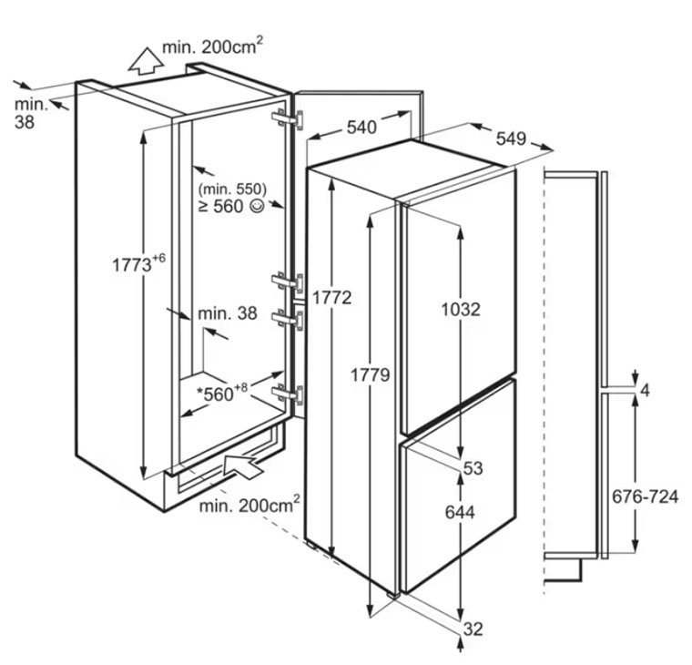

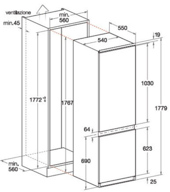

saluto tutto il forum per avermi accettato,vi espongo il problema. devo sostituire frigo ariston bcb 31 aa fs con electrolux ent6tf 18s chiedo se le misure sono corrispondenti. grazie

Ecco i due schemi da incasso:
Frigorifero Electrolux
Schema incasso
frigo ENT6TF 8S
Frigorifero hotpoint
Schema incasso
frigorifero BCB 31 AA FS

Le misure del mobile del frogorifero sono uguali, quindi entra nel mobile perfettamente. Quello che però devi controllare sono le misure degli sportelli, che per quello superiore come puoi vedere la differenza è di 2 millimetri, pertanto nessun problema, quello del congelatore è leggermente diverso, pertanto controlla come calza lo sportello del mobile della cucina. Credo che non dovresti avere problemi in questa sostituzione.
