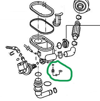

Il difetto sembra comunque essere legato al riscaldamento, del quale ne è responsabile in modo diretto la resistenza, ma in modo indiretto la sonda della temperatura. Sotto il pozzetto la sonda rileva il dato della temperatura ed in caso ci siano delle incongruenze nei gradi letti, crea l'errore. Ecco il difetto protrebbe stare nella sonda starata o che non rileva affatto. Ti allego il disegno dei componenti, con la sonda cerchita in modo ch eti puoi rendere conto.
sonda ntc lavastoviglie 4556 m whirlpool
Questo è il codice del sensore: 481228268012
