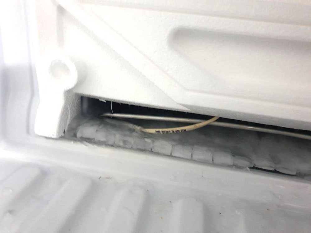

salve ho mandato email con foto ma qui non riesco a carica foto, riguardante il mio problema al frigo whirlpool wtv4598....il problema si e ripresentato dopo 8 mesi con lampeggio led parte freezer e accensione triangolo rosso.
sonda temperatura  sonda temperatura

Quella è la sonda che è completamente ricoperta e congelata, è caduta deve stare sospesa. Esegui sbrinamento.

quindi sospesa m non attaccata al tubicino della resistenza prp quello piccolo infatti tutta la notte l avevo legata con una fascetta ma nn raffreddava poi stamani lo riposizionata cosi a penzloni e il frigo e ripartito tantoche si sono spenti anche gli allarmi! potrebbe essere cosi gentile da indicarmi come metterla di preciso grazie anticipatamente
Simbolo Amministratore Risposta inserita 06/04/2020 alle ore 10:01:34
La sonda viene fissata nella parte alta della batteria evaporante, credo dove l'hai messa tu. Se il funzionamento è rintrato non spostarla, non cè il punto preciso, l'importante che è sospesa.
