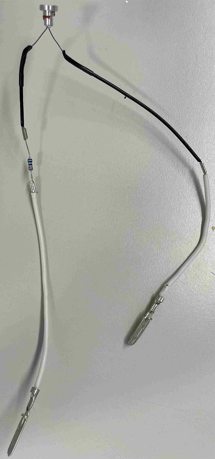

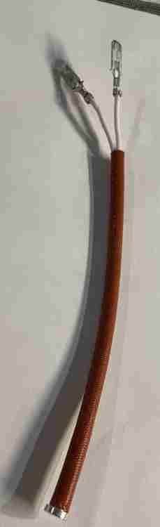

Sono arrivato alla sonda a contatto del generatore di vapore. Dalla scheda arrivano i 5 Vdc attraverso il cablaggio, ma misurando la sonda in Ohm ho valori altalenanti tra 10 e 50 kOhm. Cablando al suo posto diverse resistenze, scendendo fino a 15 kOhm (avevo poca scelta in casa ieri) l'allarme scompare e i cicli ripartono.
Quindi se non mi perdo qualcosa, direi che molto probabilmente il problema è quella sonda. Se serve posto una foto.
Ma negli schemi sul sito electrolux non è menzionata, è indicato solo l'intero gruppo generatore di vapore, peraltro non venduto tramite il sito Electrolux.
Come faccio a capire le caratteristiche della sonda, e a procurarmene una?

L'ideale sarebbe rivolgersi al centro assistenza indicando loro modello e codici di produzione dell'asciugatrice, ma prima di farlo manda la foto a [email protected], vediamo se viene fuori qualcosa.

OK grazie, mail inviata con le foto della sonda.
Spero potrete aiutarmi per evitare di spendere oltre 200 € cambiando tutto il generatore di vapore, quando il problema è una sonda dal valore ovviamente molto inferiore.

Purtroppo dai controlli eseguiti devo confermarti che non si trovano singolarmente. L'unica strada percorribile è quella di recarsi direttamente ad un centro electrolux nella speranza che loro abbiano accesso ad un catalogo ricambi più dettagliato. Mi spiace.
