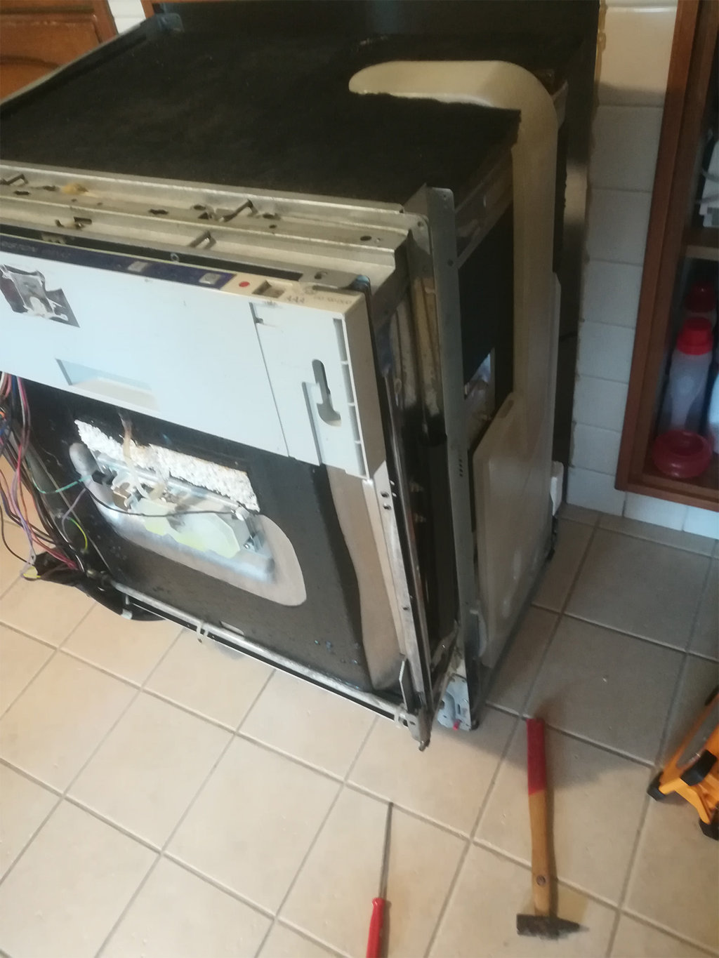

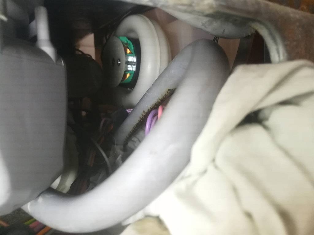

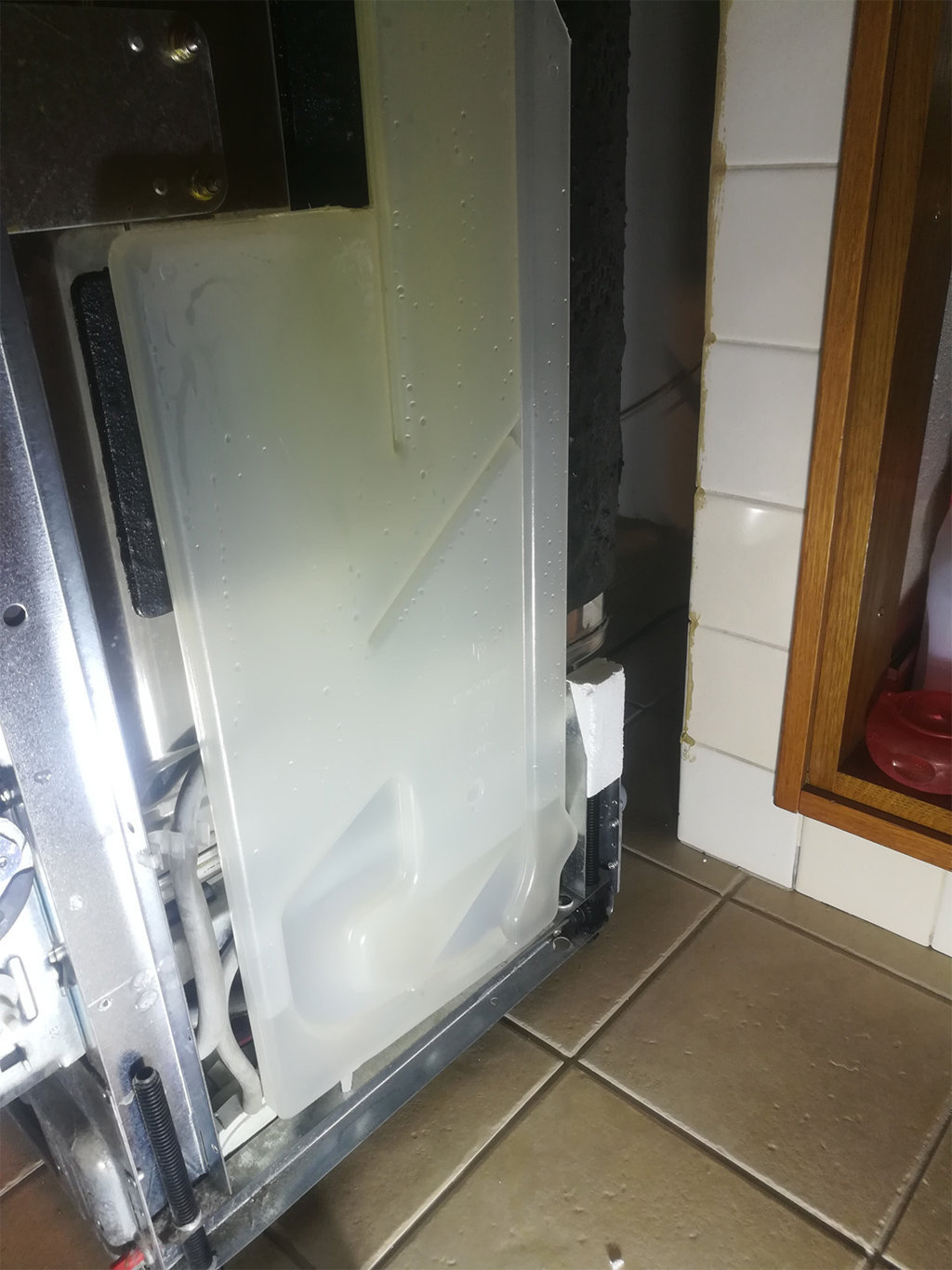

lavastoviglie ariston da incasso ho notato una perdita e viene dal motorino del turbo dry, non dovrebbe esserci così tanta acqua giusto?
mi sapete dare un consiglio.

Puoi inviare le foto a [email protected] così da identificare il punto della perdita e capire meglio la sistuazione.

La quantità di acqua di norma è di meno ma il fatto che sia un pò di più non inidca per forza che non va bene. All'interno della tasca di condensazione viene spinta l'aria con il vapore dal motorino e condensando forma l'acqua che si vede in fondo. Essa poi viene scaricata dalla pompa di scarico nel momento in cui si avvia. L'acqua giunge alla pompa di scarico tramite un tubicino posto sotto la tasca. Se il livello aumenta controlal che il tubo di drenaggio sia libero e non impedisca il passaggio dell'acqua. Controlla al prossimo avvio, quando si attiva la pompa di scarico, se si svuota.

La perdita di acqua dal motorino invece non è normale. Perde molta acqua? Dalle foto ovviamnete non si riesce a capire più di tanto. Potrebbe essere necessario sostituire il pezzo.

la perdita è costante...goccia goccia;
la vasca si riempie durante il ciclo di lavaggio e rimane a livello alto fino all'avvio della pompa di scarico (ogni ciclo) che però non la svuota mai del tutto, ma a livello da non perdere.
Simbolo Marche Risposta inserita 13/06/2023 alle ore 13:32:17
da comunanza (AP)
la vasca è già stata sostituita...purtroppo usata.
Per questo che non riesco a capire se perde perchè il livello dell'acqua non è normale o perchè anche questo ricambio ha lo stesso difetto

Ti direi di mettere la lavastoviglie in condizioni di poter funzionare con il pannello laterale aperto, libero, così da poter osservare ciò che accade. L'acqua che forma è normale, ovviamente fino ad un certo punto. Si tratta di acqua di condensa estratta a fine ciclo di lavaggio dalle stoviglie, quindi non può essere così tanta. Se riesci ad osservarla comprendi da dove arriva tutta l'acqua e capire il problema.
