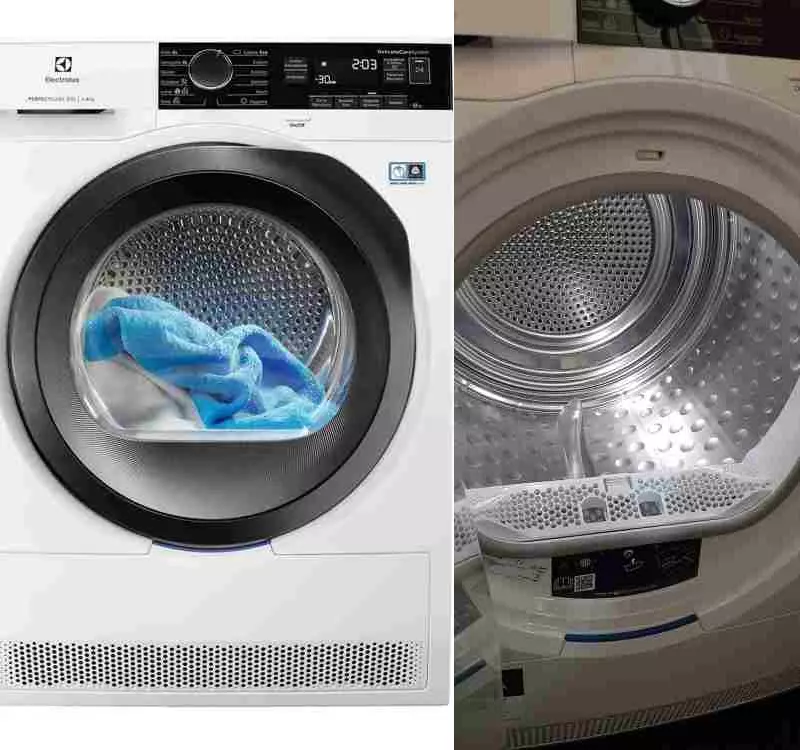

Eccola qua!
Electrolux EW8HB822 Asciugatrice PerfectCare 800 A++
 electrolux ew8hb822 filtro cestello

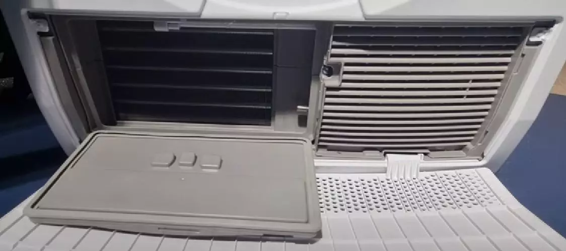

Simbolo Amministratore Risposta inserita 14/06/2023 alle ore 13:39:08
Il filtro davanti al condensatore non è stato messo, ma vedo consulando il libretto di istruzioni alla pagina 22 che c'è una soprta di coperchio che protegge quella parte del condensatore.
Se puoi manda una foto di quella parte aperta.
Simbolo Lombardia Risposta inserita 14/06/2023 alle ore 14:30:02
Fra0607
da Milano (MI)
Ok, grazie.
In serata la mando. Ad ogni modo è una scatola vuota che potrebbe contenere un filtro ma, che di fatto, non c'è.
A breve aggiungo foto.
Simbolo Lombardia Risposta inserita 14/06/2023 alle ore 15:49:18
Fra0607
da Milano (MI)
Foto!
C'è spazio per mettere qualcosa tipo un filtro della cappa aspirante o uno di quelli rettangolari neri per asciugatrice già predisposti per altre marche.
protezione condensatore asciugatrice electrolux ew8hb822

Simbolo Amministratore Risposta inserita 15/06/2023 alle ore 09:57:02
Non metterei niente, il coperchio che si vede in foto funge esso stesso da protezione.
