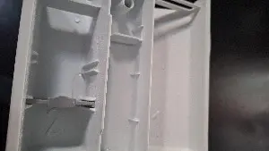

Ho fatto una prova, per capire l'origine del guasto.
Ho azionato il programma di solo risciacquo, che sono poi quattro o cinque cicli a seconda del carico.
Il primo, da dove carica l'acqua dal comparto di destra, tutto OK e la vaschetta centrale dell'ammorbidente è rimasta asciutta.
Il secondo, da dove carica acqua dal comparto di sinistra, a fine carico ho aperto il cassetto ed il comparto centrale dell'ammorbidente era completamente allagato.
Questa sera rifaccio la stesso test riducendo la pressione.
Possiamo però escludere che non sia un errore software e dell' elettrovalvola?
 immagine cassetto detersivo
Simbolo Amministratore Risposta inserita 28/02/2024 alle ore 11:01:07
L'ammorbidente viene preso alla fine con l'ultimo risciacquo, quindi mi pare di capire dalla descrizione che è andata n questo modo. Ad ogni modo fai altri test per approfondire la tematica.
