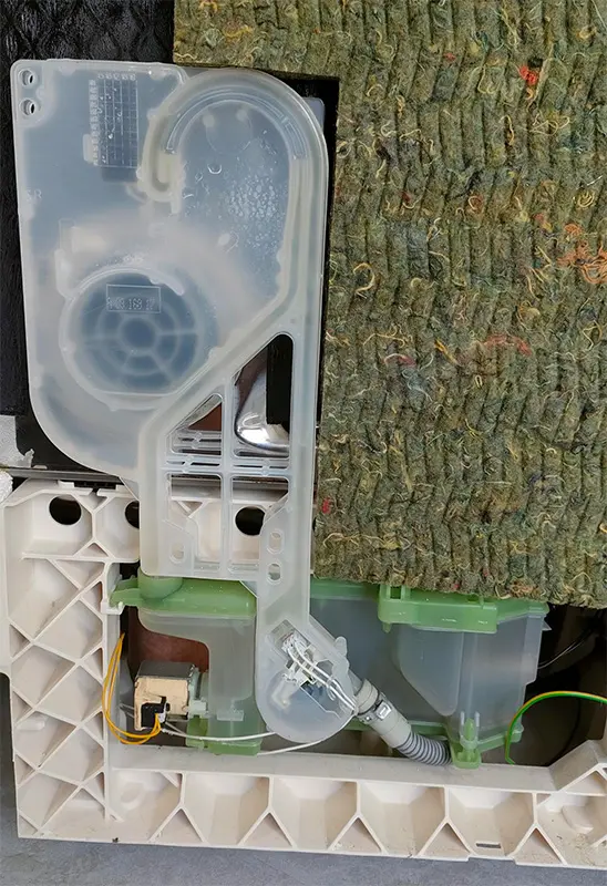

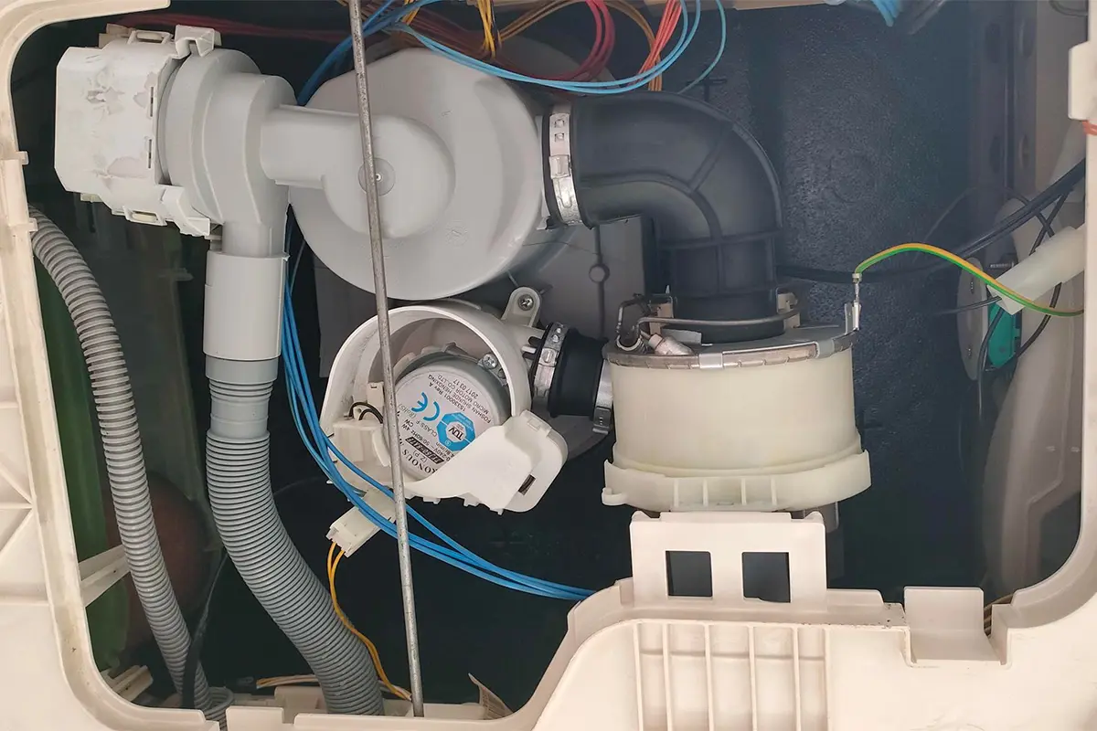

Ho seguito un tutorial per lo smontaggio e sono arrivato a questo punto:
vista dal lato:
Lavastoviglie Hotpoint Ariston vista di lato
vista da sotto:
 lavastoviglie Hotpoit Ariston vista da sotto
immagino che l'elettrovalvola sia quel blocco di plastica trasparente che si vede nella foto del lato... è corretto ? se si devo sganciare il tubo di carico che arriva da sotto ed estrarre e sostituire tutto il blocco trasparente ?

L'elettrovalvola non è quel blocco di plastica trasparente, esso è l'air break. L'elettrovalvola la trovi montato nel punto in cui si innesta il tubo di carico alla lavastoviglie o nei casi in cui è inglobata al tubo di carico, si trova esattamente all'innesto al rubinetto. Ti lascio la guida per capire dove si trova e come sostituire l'elettrovalvola della lavastoviglie.

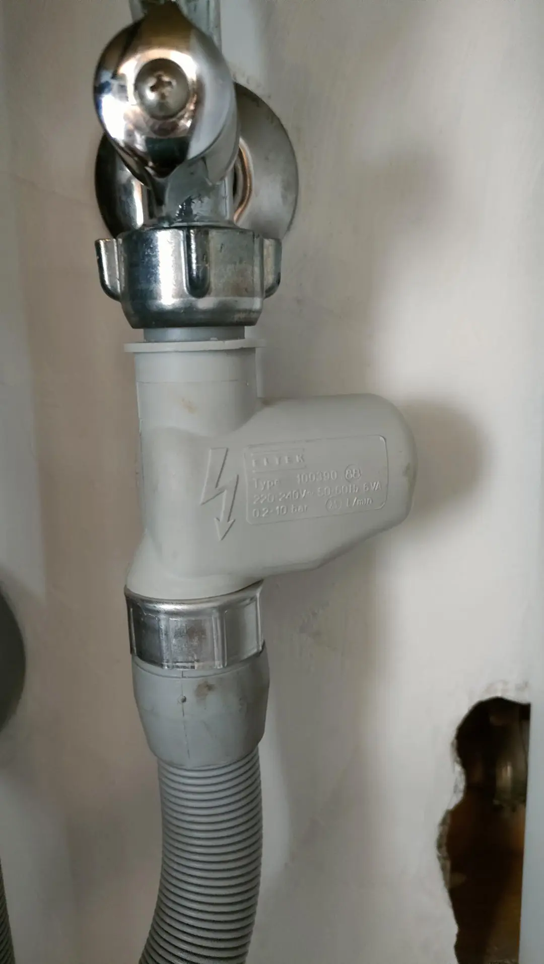

credo proprio che l'elettrovalvola a questo punto sia questa attaccata al rubinetto di carico (cosa che renderebbe molto più semplice la sostituzione):
Tubo carico lavastoviglie con elettrovalvola
se fosse così il ricambio dovrebbe essere questo, ma ovviamente lo andrei a prendere in un negozio specializzato è corretto ?
Simbolo Amministratore Risposta inserita 06/10/2023 alle ore 08:02:47
Corretto il ricambio è questo. Come puoi vedere si tratta di una elettrovalvola integrata al tubo di carico, alimentata a 220 240 v.
