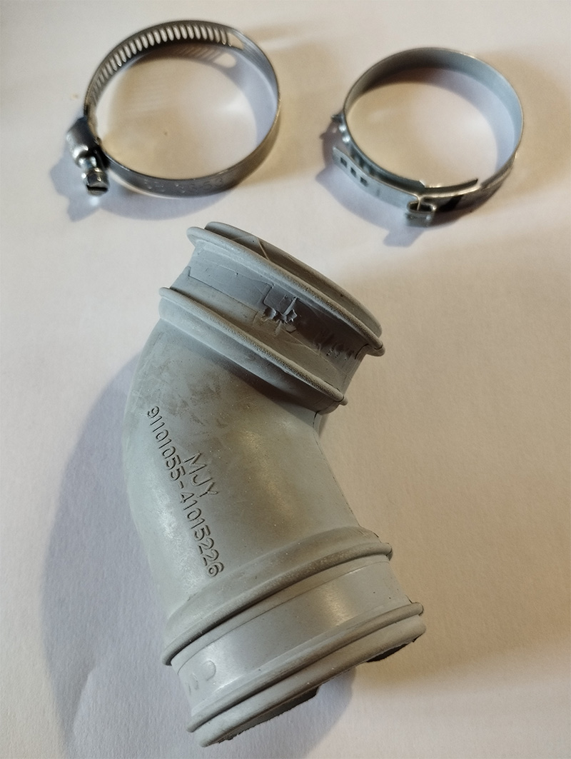

Sto usando una fascetta metallica, quelle classiche che si stringono col cacciavite.
Sinceramente anche a me sembrava strana la cosa, tutte le altre fascette sono a molla, tranne quella in questione, che era a steingere col cacciavite.
La lavastoviglie, mi è stata data da un'amica, lei era andata all'estero, e affittato casa sua a 2 ragazze, e la lavastoviglie l'aveva presa nuova, quando è rientrata aveva la sua dal trasloco e me l'ha data, aveva 2 anni di vita. Non mi risulta sia mai stata fatta sistemare, secondo me, era cosi gia dalla casa. Quando ho staccato il manicotto, sul bordo in alto c'era come attaccata qualcosa, sembrava tipo reaiduo di colla.
Comunque ti mando una foto, cosi vedi le fascette, e dopo quello che ma hai detto, proverò a mettere li, quella a molla che ho tolto al lato opposto del manicotto, sempre che riesca ad agganciarlo! Intanto ti ringrazio, ti farò sapere se ci sono riuscito.

Simbolo Amministratore Risposta inserita 25/08/2023 alle ore 09:13:09
La fascetta a stringere con il cacciavite va bene come quella a molla, anzi è più facile da fissare pertanto nva bene così. La mia domanda era per capire che tipo di fascetta ci fosse, magari era una di plastica. La colla spesso viene usata per dare maggiore tenuta, ecco perchè hai trovato un residuo. Ritengo che questa fascetta debba tenere, più che altro è importante valutare come calza il manicotto.
