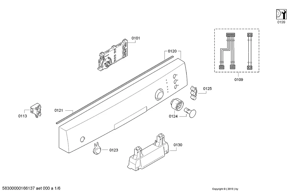

La mia lavastoviglia da un pò di tempo una volta accesa si blocca con le spie accensione e asciugatura che lampeggiano alternativamente senza poter far nulla. Tolto la parte superiore dello sportello, trovato e pulito il modulo di comando, in una scatola in plastica, l'ho pulita con spray per contatti, la lavastoviglie ha ripreso a funzionare. Adesso a 20 giorni di distanza, si è ripresentato lo stesso difetto, risolto con le stesse operazioni.
Il vostro consiglio è cambiare il modulo di comando o puo'essere altro ?
In allegato esploso per farvi capire quale è il pezzo in questione che mi causa il problema ( 0101 )
esploso cruscotto lavastoviglie bosch sms5d2ii

Al momento non cambierei il modulo. Considerando che una volta passato lo spray pulisci contatti tutto si risolve se non c'è un difetto al suo interno, ma può essere al selettore dei programmi oppure ai cablaggi o alle connessioni. Ci sarebbe da controllare con più attenzione questi due cose: cablaggi e connettori. Infine la manopola 0124 che tipo di gioco fa, se riesce in modo perfetto ad agganciare il modulo e se nella rotazione constati che il programma è stato correttamente selezionato. Potrebbe darsi che quando smonti, pulisci e rimetti tutto in posizione, la manopola aggancia come dovrebbe e il difetto si risolve. In definitiva non cambiare il modulo, ma osserva attentamente questi passaggi e poi valuti il da farsi.

Ho provato ad accendere la lavastoviglie e girando la manopola di selezione programmi ora le luci lampeggiano quando la faccio girare nella metà sotto ( dove non ci sono scritte ) poi ritorna normale la luce fissa di accensione quando seleziono uno dei programmi
Ogni volta che giro la manopola si sente che seleziona gli scatti quindi penso sia ancora il modulo da sostituire.

Molto probabile che sia il modulo, tuttavia se funziona senza asciugare è necessario eseguire un controllo della resistenza e relativi cablaggi.
