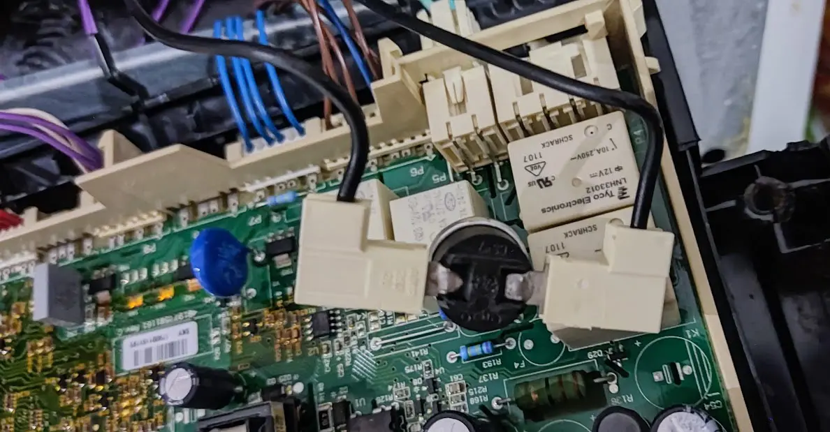

Buonasera a tutti, la mia lavastoviglie Whirlpool WP 88/1 non si accende più. Si è spenta durante un ciclo di lavaggio e poi fine (piatti puliti ma acqua sul fondo).
Ho verificato che la corrente arriva alla scheda elettronica.
Per puro caso ho provato a bypassare una sorta di termostato bimetallico che è appoggiato sulla scheda elettronica (ma non collegato a questa) e la lavastoviglie si è accesa: non dava nessun codice errore e il display indicava circa 40 minuti residui. Premendo l'apposito pulsante, sempre con termostato byapssato, mi ha fatto scaricare l'acqua.
Quale può essere il problema? Il termostato bimetallico guasto o un componente guasto che lo fa bloccare in apertura?
Scheda lavastoviglie whirlpool wp88
Un grazie un anticipo.

Quell'elemento funge da sicurezza interrompendo il passaggio della tensione, pertanto se guasto non fa fare più niente. Oltre ad esso nella scheda ci sono molto micro elementi che se guasti possono impedirne il funzionamento, ma in questo caso ne hai già identiifcato uno che sembra essere il responsabile del difetto. Direi che una volta smontato puoi recarti in un negozio di microelettronica fartene dare uno nuovo e sostituirlo.

Proverò, anche se sopra non c'è alcuna indicazione (temperatura, voltaggio,etc). Ho provato a cercare su internet ma niente...Vi terrò aggiornati

Purtroppo ho sentito diversi centri assistenza, fisici e online, ma nessuno è in grado di darmi o di dirmi quello con le caratteristiche appropriate.
Ho aperto quello "rotto" e ho visto che dentro c'è una placchetta in alluminio che col calore si dilata, preme su un pernetto e interrompe il circuito. Ho rimesso la placchetta nella posizione originale ho richiuso l'interruttore, l'ho rimontato e la lavastoviglie magicamente rifunziona.
Se qualcuno mi saprà indicare la temperatura provvederò a sostituirlo.

oK hai fatto un eccellente lavoro. Più che un centro assistenza dovresti rivolgerti a negozi di microelettronica, che vendono proprio questi componenti.
