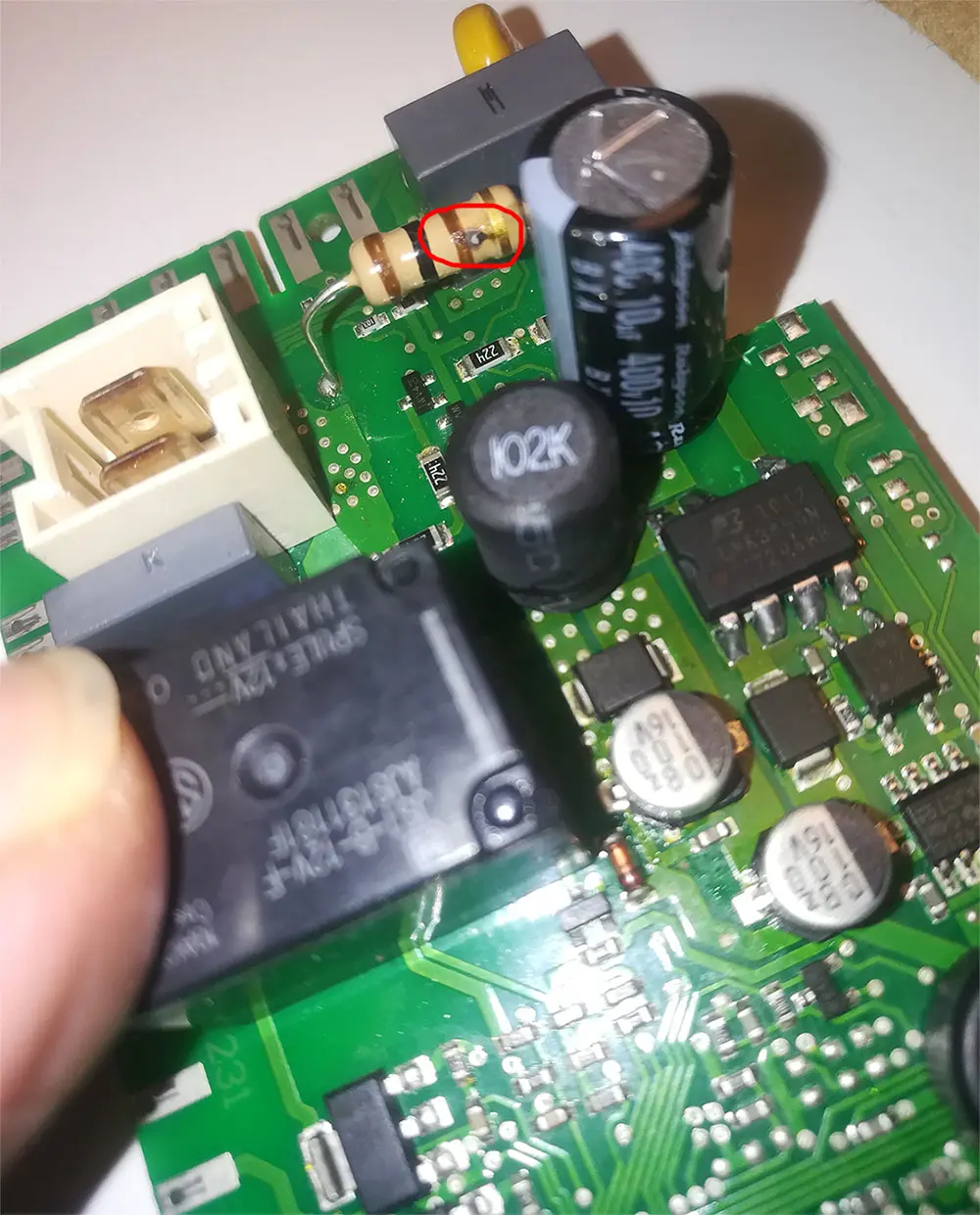

Fatta riparare scheda, montata e sfiammata la resistenza...che probabilmente era già difettata
Sarà in corto qualcosa prima della scheda?

resistenza scheda lavastoviglie sfiammata
Simbolo Amministratore Risposta inserita 23/12/2023 alle ore 09:06:28
La resistenza della scheda si evince essere sfiammata, questo può accadere per varie ragioni, quali difetto, usura, ed altro. Direi che devi solo sostituirla, se continua a dare lo stesso problema, ma dubito, magari ragionare su cosa, ma al momento non ne vedo la necessità. Puoi sostituire il microcomponente elettronico guasto.
