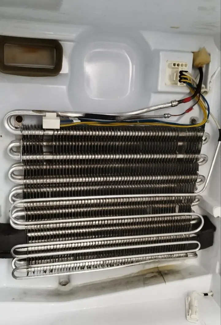

Per il frigo in oggetto, improvvisamente non riesce più a raffreddare il vano frigo mentre il vano freezer funziona correttamente.
Era presente ghiaccio sulla griglia interna. Tutto il ghiaccio visibile è stato rimosso.

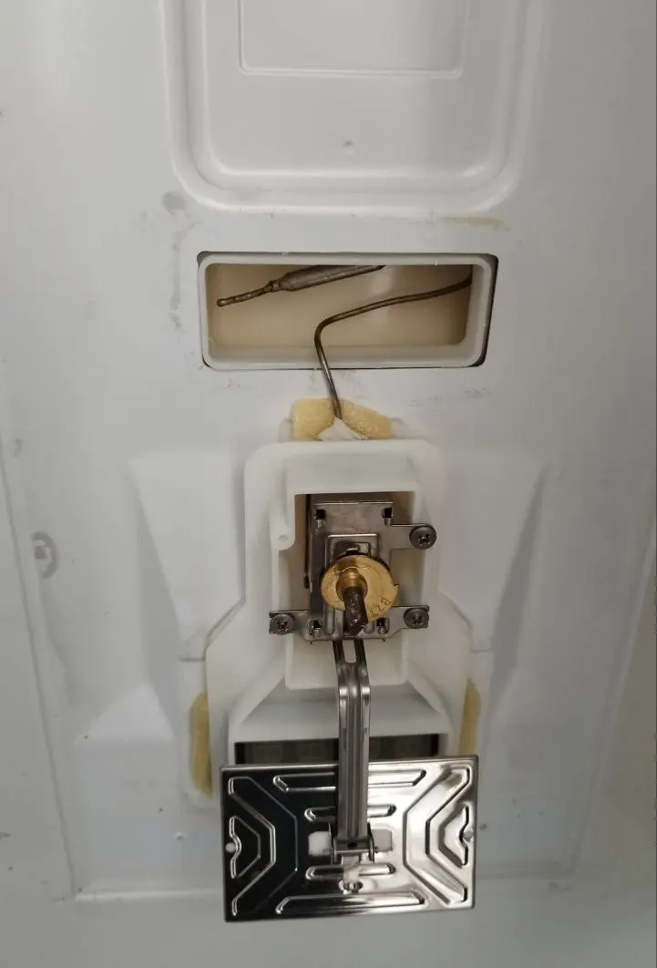

Posso chiedervi come funziona questo regolatore MIN - MAX?

Nel frigorifero il freddo passa dal freezer al frigo tramite un condotto e la spinta di una ventola. Il minor raffreddamento del vano frigo quando il freezer raffredda è imputabile alla presneza di ghiaccio, che oltre a quello esterno che hai eliminato sulla griglia interna si forma in tutto il condotto interno fino a non far passare l'aria o bloccare la ventola. Dovrai eseguire uno sbrinamento di 48h e poi vede cosa succede. Se ancora dovesse funzionare il freezer ma non il frigo, allora può essere la ventola rotta, la scheda che non la alimenta, oppure un problema di damper, la bocchetta regolabile che apre e chiude il passaggio dell'aria.

Ho notato che il damper, quando si ruota la manopola MIN-MAX ha poca possibilità di regolarsi (fa un movimento davvero minimo osservando il damper). Come in foto sarebbe settato in modo da avere il massimo come erogazione sul vano frigo, corretto?
Con l'occasione volevo chiedere a cosa si riferiscono quei due cavetti bianchi posti a destra nel vano freezer (vedi foto) che sono stati isolati, credo da un tecnico, anni fa. Grazie ancora.

Può essere il ghiaccio ancora interno a bloccare. Non è detto, ma lo sbrinamento si esegue per dare il tempo di sciogliersi qualora ci fosse. Il damper è aperto al massimo e la regolazione non credere che sia chissa quanto spostabile, quindi credo che sia ok, l'importante che il meccanismo di chiusura invece funzioni, ma in questo caso non centra visto che è aperto e non chiuso, il problema sarebbe se raffreddasse troppo.

I fili bianchi andrebbe visto nel dettaglio lo schema del cablaggio del frigorifero in questione, in genere si tratta di tre fili bianchi, di cui uno alla resistenza dell'evaporatore, uno alla resistenza gocciolatoio ed uno al termofusibile.

Ieri si è ripresentato il problema. Sul vano freezer ghiaccio sulla ghiera e ghiaccio che copriva la bocchetta in basso che faceva arrivare l'aria fredda al vano frigo.
Con il phon in poco tempo è stato rimosso tutto facendo arrivare l'aria calda anche sulla bocchetta. Ha iniziato nuovamente a raffreddare il frigo e adesso funziona regolarmente.
Il fatto è che il problema è ricomparso dopo quasi 3 settimane dall'ultima volta.
Che si può fare?
Dici che potrebbero essere anche le guarnizioni del vano freezer?
Inoltre sono stati scollegati due cavetti come dicevo che dovrebbero corrispondere al sistema no-frost perché a quanto pare ai tempi fosse malfunzionante.
Simbolo Amministratore Risposta inserita 01/04/2024 alle ore 14:28:10
La formazione del ghiaccio è normale, ma al contempo dovrebbe entrare in funzione un meccanismo di sbrinamento che attiva lo scioglimento del ghiaccio con una resistenza. Tale resistenza è comandata da sonde che ne rilevano la necessità
Quei fili staccati potrebbero proprio essere responsabili di tale processo, ma andrebbe capito sul posto.
