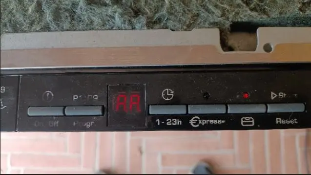

Ho una lavastoviglie Candy mod. CDI 2D52B2 che si è bloccata con la scritta A.A. (vedi foto allegata) e non si resetta nemmeno con il pulsante di accensione, ho staccato la spina ma quando la inserisco nuovamente nella presa riappare la stessa scritta, potrebbe essere la scheda?

Purtroppo è molto probabile che si tratti della scheda. Una volta staccata la spina per almeno 5 minuti, avviene il reset della scheda, che nel tuo caso continua a mantenere il difetto, pertanto c'è un guasto. Ora la dicitura A.A. mi è proprio nuova. Ti invito a mandare la foto a [email protected] così da metterla a disposizione. Direi che sarebbe una buona cosa controllare i connettori della scheda display e quello di comunicazione con la scheda principale. Coviene staccarli e dare come prima prova una pulita con un pulisci contatti.

Anche dopo la pulizia dei contatti e lo spegnimento prolungato della lavastoviglie per resettare la scheda, la scritta A.A. sul display è riapparsa.

Grazie per aver inviato la foto. Ora non ti resta che smontare la scheda per eseguire una ispezione interna, potresti trovare qualcosa di evidentemente danneggiato.

Salve, l'errore indicato sul display (A.A.) era causato da un mancato contatto nell'ingresso di alimentazione della scheda. Con qualche goccia di stagno ho risolto il problema.
