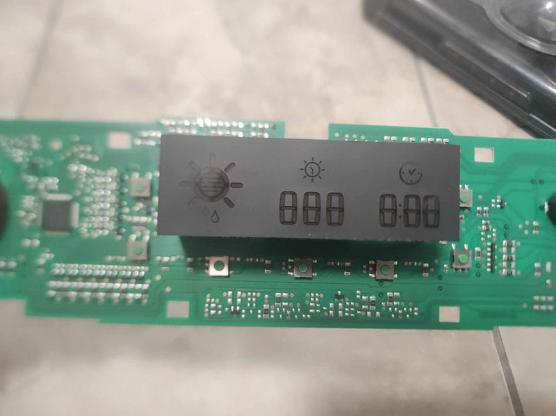

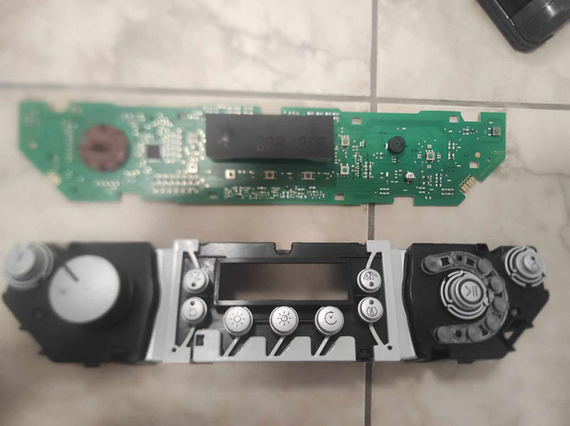

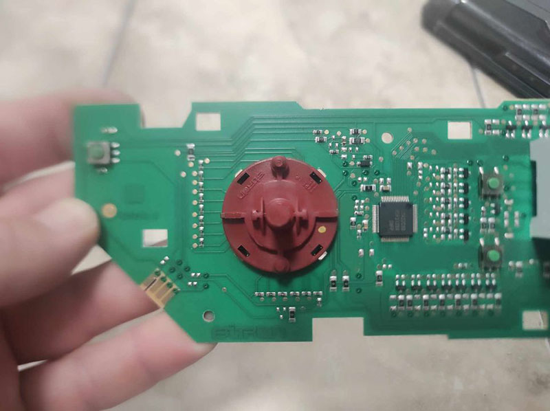

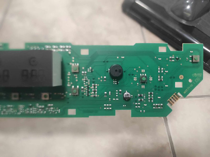

Simbolo Marche Risposta inserita 04/09/2024 alle ore 14:25:59
Dankan
da Urbino (PU)
Ho smontato la scheda display ed è pulita,non presenta bruciature,ossidazioni ecc.

Simbolo Amministratore Risposta inserita 04/09/2024 alle ore 14:29:56
Fai la prova di asciugarla e rimontala.

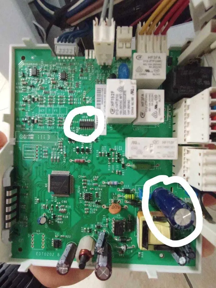

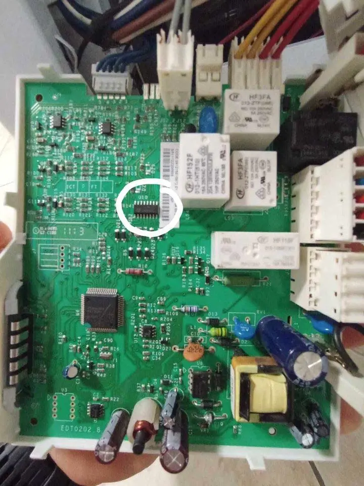

Simbolo Marche Risposta inserita 20/11/2024 alle ore 22:04:02
Dankan
da Urbino (PU)
C'è voluto un po' di tempo,ma alla fine un elettronico mi ha trovato il problema.Prima mi ha sostituito il condensatore (cerchiato)ma rimontata la scheda faceva lo stesso problema,poi me l'ha riguardata ed ha trovato il particolare U10 (cerchiato)che aveva un'uscita in corto,quindi sostituito e adesso l'asciugatrice tutto ok.

Simbolo Amministratore Risposta inserita 21/11/2024 alle ore 08:47:13
Grazie per aver contribuito aggiornando la discussione con la soluzione del caso.
