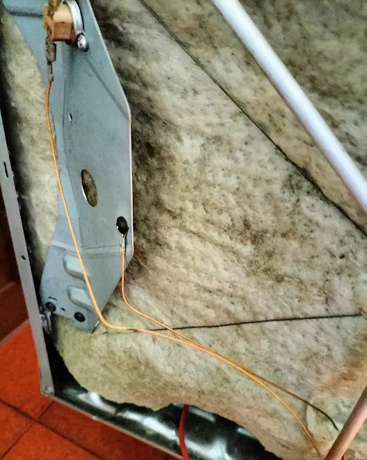

Trovato il pezzo 50€laughing  x staccare la sonda foto n°1 come fare? Non ha dadi e non si sfila.
Simbolo Amministratore Risposta inserita 05/11/2024 alle ore 10:32:40
Dalla foto si evince che non ci sono fermi ma che è solo ad incastro. Viene infilata fino in fondo quando si fissa in quanto la circonferenza è maggiore di quella del puto di fissaggio. Con una pinza afferra saldamente la parte a forma di imbuto sul davanti, lasciando un pò di spazio dietro e con un martello dai dei colpi verso dietro. Puoi impiegare anche uno svitol per agevolare l'estrazione.
