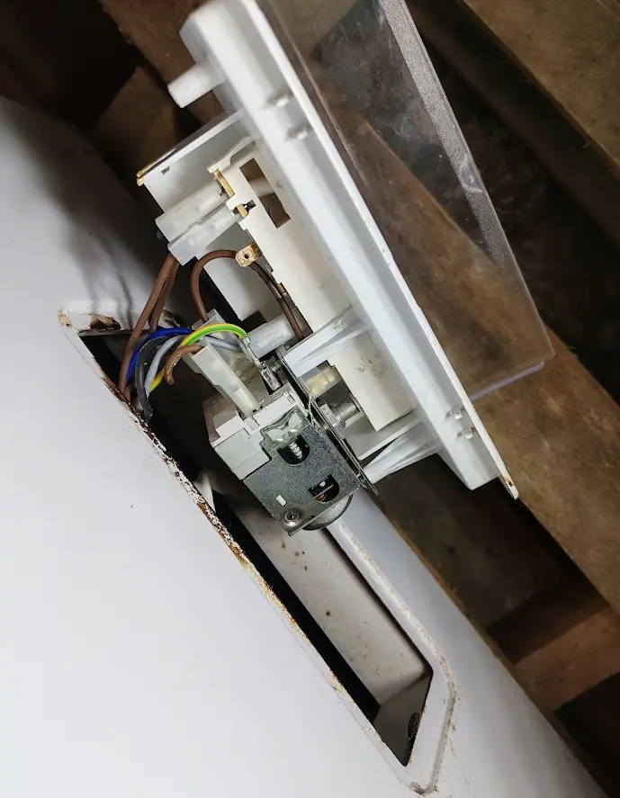

No no. Tecnicamente il compressore resta attivo fino a quando viene alimentato elettricamente. Ora sta tutto nei fili che arrivano agli innesti di alimentazione. Per dire se li stacchi non può più andare, quindi se è sempre in attività, significa che passa sempre tensione o dal termostato, che hai sostituito, oppure ci potrebbe ci potrebbe essere qualcosa alla congelazione rapida. Puoi scattare una foto dei collegamenti sul motore ed inviarla a [email protected].
Simbolo Marche Risposta inserita 08/11/2024 alle ore 19:26:34
da comunanza (AP)
collegamenti termostato congelatore pozzetto

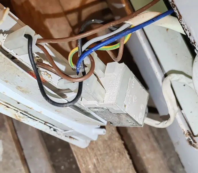

Simbolo Marche Risposta inserita 08/11/2024 alle ore 20:56:43
da comunanza (AP)
Simbolo Amministratore Risposta inserita 09/11/2024 alle ore 14:43:03
Mi fai altre due foto, la prima del cruscotto davanti, mi serve per vedere il pulsante per la congelazione rapida e l'altra se si risce dei fili che arrivano e si collegano sul compressore.

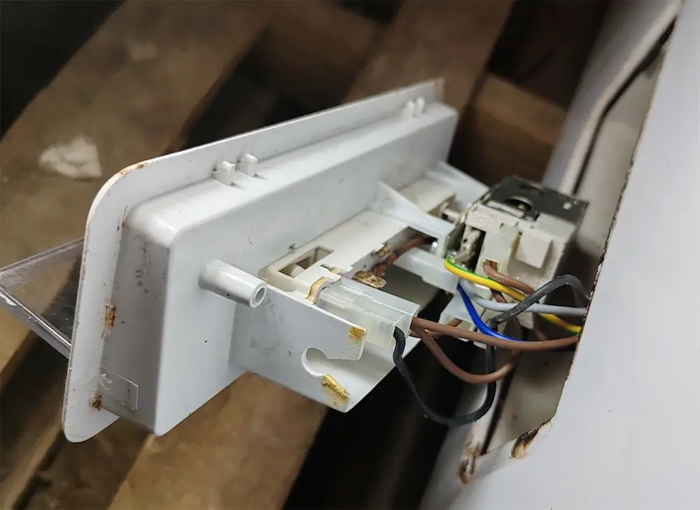

Simbolo Marche Risposta inserita 09/11/2024 alle ore 19:13:01
da comunanza (AP)
Filo blu e marrone 220 in,
connettori sul cruscotto a sx per l'interruttore super frost
connettori sul cruscotto congelatore
Simbolo Amministratore Risposta inserita 10/11/2024 alle ore 19:41:14
Direi che dovresti smontare il pulsante della congelazione rapida, ci deve essere un micro interruttore, sicuramente è guasto e attiva il passaggio della tensione elettrica, bypassando il termostato.

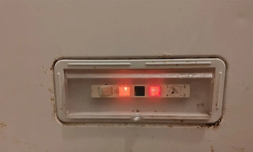

Simbolo Marche Risposta inserita 11/11/2024 alle ore 15:36:56
da comunanza (AP)
spia arancione congelatore accesa
Ecco il cruscotto con s. Frost attivato, staccata massa da interruttore ma motore sempre attivo.
Con termostato a 0 si spegne luce (di dx) ma non si ferma il motore.
Simbolo Marche Risposta inserita 12/11/2024 alle ore 07:40:49
da comunanza (AP)
Mi sa che mi hanno dato un termostato da frigo anziché da congelatore, può essere?
Simbolo Amministratore Risposta inserita 12/11/2024 alle ore 08:03:41
Quando si sceglie il termostato bisogna stare attenti che sia lo stesso del vecchio. Spero ti hanno dato quello corretto, ognuno ha punti di attacco e stacco differenti, quello del frigo stacca a temperature meno basse. Nel tuo caso però non c'è proprio stacco del compressore, pertanto arriva sempre tensione, il che indica o che il termostato  non va funziona, o che c'è un passaggio di tensione che il termostato non gestisce: non passa da esso o e bypassato.
