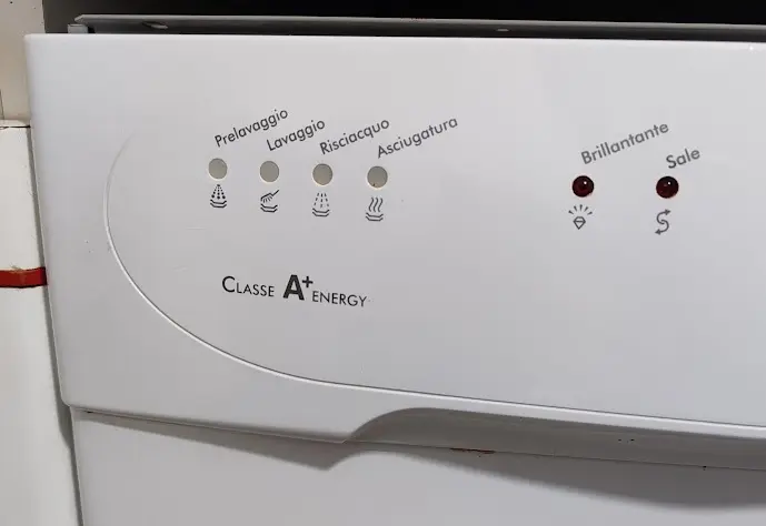

spie lavastoviglie zerowatt accese
Salve, mi è capitata una lavastoviglie Zerowatt che accendendola parte la pompa di scarico insieme all'accensione di tutte le spie e dell'allarme; potrebbe essere l'antiallagamento? O cos'altro verificare per prima cosa?
Simbolo Amministratore Risposta inserita 16/11/2024 alle ore 18:26:19
Il comportamento può essere quello della perdita di acqua reale o presunta, che attiva il sistema antillagamento. Controlla se nel vassoio c'è acqua e se il galleggiante è in una posizione che non attiva il microinterruttore, che è da verificare.
