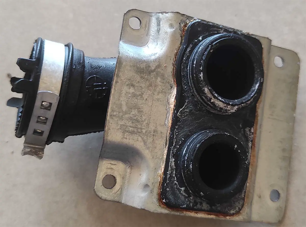

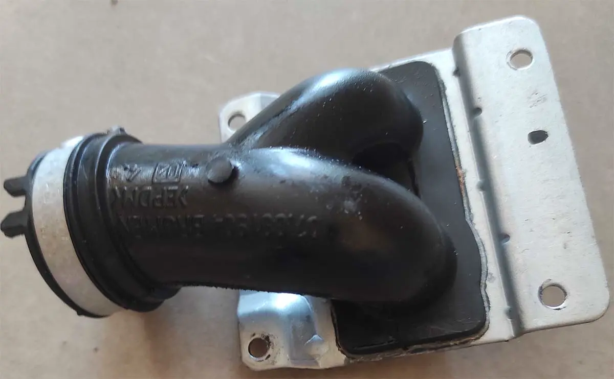

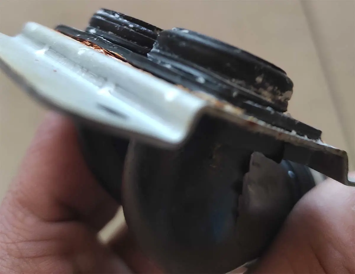

Trovata la perdita, dal manicotto a 3 vie, aperto il coperchio sotto staccato dal coperchio l'anti allagamento e fatta partire per il lavaggio e si vede dove gocciola, tra il pozzetto e il manicotto in mezzo c'è una piatta zincata gocciola da li

Molto bene, ora non ti resta che riparere se possibile il componnete, o chiaramente sostituirlo. Manda una foto a [email protected], se puoi.
Simbolo Amministratore Risposta inserita 02/01/2025 alle ore 18:02:56
Grazie per aver inviato le foto, che allego alla discussione.
vista profilo manicotto a 3 vie lavastoviglie lfta+2164 A
vista posteriore manicotto a 3 vie lavastoviglie lfta +2164 A
vista da sopra manicotto a 3 vie lavastoviglie lfta + 2164 A
