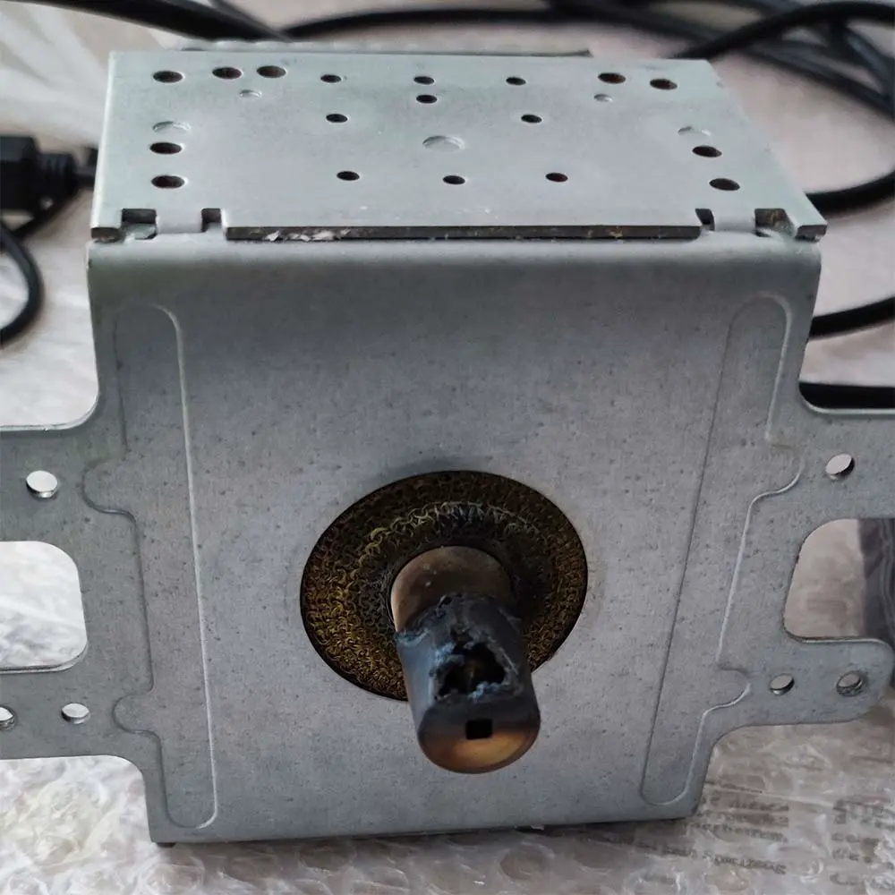

Finalmento ho trovato il tempo per mettere mano a questo microonde che poi è un combinato, infatti è molto complesso lavorarci a causa dei diversi circuiti e coperture (sarebbe stato utile un service manual, anzi se avete consigli su dove trovarlo sarebbe gradito). Condensatore e fusibile sono proprio tra i componenti difficili da raggiungere perchè messi sotto una copertura di plastica che non può esssere rimossa senza smontare tutto. Sono andato direttamente al magnetron e misurando non da nessuna resistenza, quindi l'ho smontato e...sorpresa! L'ho trovato come potete vedere in foto. Penso che sia squagliato a causa del fatto che essendo combinato è stato utilizzato a microonde con le griglie metalliche ed il piatto metallico all'interno, ora ho trovato un megatron sharp che sembra tale e quale, quello whirlpool costa un botto!
megnetron forno whirlpool amw 75 -ixl
Simbolo Amministratore Risposta inserita 23/01/2025 alle ore 16:57:27
Grazie per aver condiviso la foto e le informazioni fornite. Per quanto riguarda il manuale di servizio purtroppo è a disposizione dei soli centri assistenza, difficilmente si trova in rete. Il componente sostitutivo potrebbe essere compatibile, tuttavia dovresti come prima cosa controllare i dati tecnici e poi fare la prova! Il difetto è stato sicuramente generato dal metallo all'interno!!

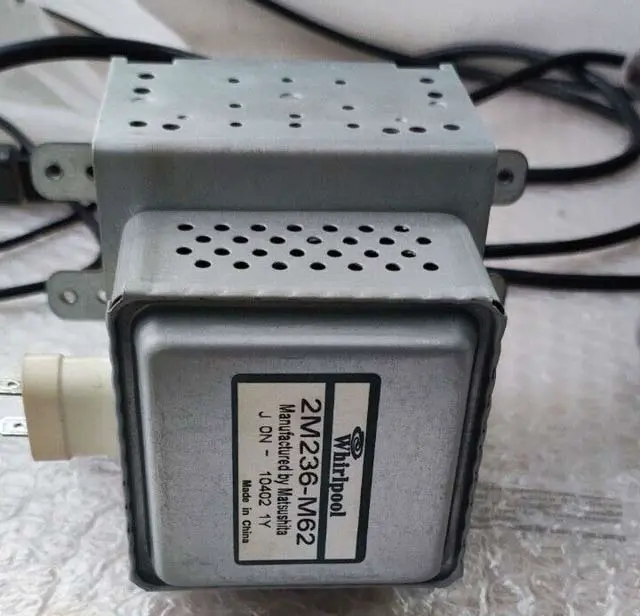

Questa è ancora più complicato perchè sui magnetron nessuno scrive nulla e trovare le caratteristich è cme cercare un ago in un pagliaio, lo sharp che ho trovato è un 2M240H(L) che pare sia 850w mentre l'originale è un 2M236-M62 che forse è un 900w. Ma importa solo la potenza? Una differenza di 50W è tollerabile? Funzionarà tutto a dovere? Su un sito tedesco ho trovato due alternative una bosh ed una panasonic. Il panasonic è 2M236-M42E2 ed ho trovato che forse è 1000w....sono un pò confuso.
Simbolo Amministratore Risposta inserita 23/01/2025 alle ore 19:40:10
Una differenza di 50W tra il magnetron originale e quello trovato è generalmente tollerabile e non dovrebbe causare problemi significativi, sebbene possa influire leggermente sui tempi di cottura. Tuttavia, oltre alla potenza, è fondamentale che il magnetron sostitutivo abbia le stesse caratteristiche elettriche e fisiche (dimensioni, attacco, voltaggio, ecc.) dell'originale. Anche piccole discrepanze nelle specifiche possono compromettere il funzionamento del forno o danneggiare il circuito, quindi è importante verificare la compatibilità complessiva. Purtroppo mi rendo conto che non vengono messi i dati tecnici sul prodotti e questo comporta un notevole disagio e confusione, creando delle problematiche nelle scelte e delle incertezze sul risultato. La cosa migliore sarebbe sostituire con l'originale, ma comprendo che il costo alto non lo renda percorribile.

Grazie mille, non sono sicuro che quelli siano i dati esatti del magnetron in questione, perchè come ho segnalato c'è molta confusione in rete ed i produttori non mettono i datasheet. In ogni caso postoo le foto del codice del combinato whirlpol e del magnetron originale.
